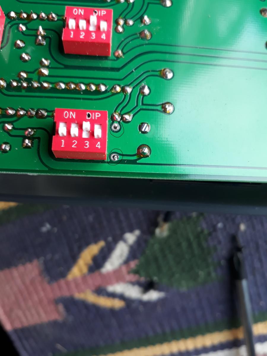

jeg kjøpte heromdagen en trichord dino RIAA av en kollega. men da jeg koblet den opp var lyden ikke
akkurat det jeg hadde forventet, grumsete og unyansert. min lett modifiserte cambridge 640P spillte ringer
rundt. Dinoen.
da var det en ting å gjøre, åpne greiene og feilsøke. og det jeg fant har jeg aldri før sett på noen kretskort.
under produksjonen hadde de rett og slett glemt å lodde en motstand. den har tydeligvis hatt sporadisk kontakt
da min kollega som er en hifi mann aldri ville solgt meg noe som var defekt.
jeg har merket bildene, det synes godt hva som ikke er loddet.
jeg kan legge at etter loddingen av motstanden fungerer RIAAen aldeles glimrende.
min Yamaha PX-3 har fått nytt liv.

dette bildet skulle også med.
rundt. Dinoen.
Allan Vis vedlegget 440940

Fascinerende, kvalitetskontrollen er sikkert at den kobles til og testes, med sporadisk kontakt kan den ha sklidd igjennom.

Jeg kjøpte en Diablo av en kompis som ikke likte den.
Testet først. Så ikke så galt ut.
Men lyden var fryktelig.
Det viste seg at last motstanden på 47k til MM bare var 4,7k.
Trichord bbeklaget at noen slike var solgt til Tyskland.
