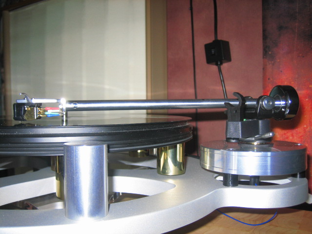

Hadde en tråd gående om rett Vta for en tid siden, et bilde sier mere en tusen ord ehh. Hva mener dere, jeg mener armen skal litt lengere ned.

Aha endelig mulighet og legge med bilde uten og gå
om en link til en annen side. Det er det man kaller framgang ;D

Har du noen lydmessige problemer? Hvis ikke, ville jeg bare latt det være. Men du kan jo alltids prøve å endre vta og så høre om du hører noen forskjell. Så langt jeg kan se, ser det greit ut, men det beste er alltid å lytte.
Nå er ikke jeg blant dem som mener at minimale endringer i vta er hørbare, men det er lett hørbart om vta er helt ute den ene eller andre veien. Jeg er ikke blant dem som bekymrer meg om vta når jeg spiller en 200 grams kontra en 120 grams pressing.
Det er selvfølgelig forskjell på type stift også i denne sammenheng, en skarpslipt diamant er mere følsom for vta enn en sfærisk slipning.

Play it by ear! Som det heter på framandnorsk. Dersom du mener at det låter bedre med armbasen litt høyere eller lavere enn noe annet så gjør du nettopp det. Bare ikke bli alt for nevrotisk med fastlåste ideer om hva som er «riktig» eller «feil». Vær også litt forsiktig med å tilskrive lydmessige endringer til marginale endringer i VTA ... det skal ikke mye bulk i plata før VTA uansett blir «feil» ... Forøvrig avhenger riktig vs feil VTA av bl.a. PU, og standard for gravering av plata (dvs. skjærehodet), og av tykkelsen på plata, foruten evt. «skjeve» toleranser i den aktuelle PU som du bruker.

Jeg er vel litt på "tuppa", grunnen til dette er vel at
jeg er litt usikker ettersom dette er min første platespiller.
Jeg tar det som det ser bra ut, så får jeg slå meg til ro med det.

Valentino skrev:
Jeg synes også det ser bra ut, Terje.
Bra at du synes det ser bra ut, nå føler jeg meg bedre :D

Lett å la seg lure av bildet, men også jeg synes at det ser ok ut. Muligens litt lav i bakkant, om jeg skulle komme med en ukvalifisert gjetning ut fra bildet. Bare påse at overkant/underkant av armrøret ditt er parallell med tallerkenen. (Armrøret ditt ser ut til å ha samme diameter over hele lengden.)
Så sant, så sant.
Dersom jeg på død og liv skal fravriste meg en mening ut i fra bildet, så vil jeg muligens antyde det motsatte, dvs. at det ser i mine øyne ut som om armen kanskje er anelse høy i hekken, men den det er jo også HiEnd ...
Som antydet: låter det bra så er det det nermeste man kommer «riktig» for alle praktiske formål.
Dersom man ønsker å bli nevrotiker på VTA, så bør man kaste alle Rega replikaer en har, og finne seg en arm med repeterbar mikrometer justering av armhøyden, f.eks. fra Graham engineering; eller kanskje en Air Tangent med fjernkontroll, så kan man være nevrotiker i sofaen ...

Hva som er riktig vta er totalt individuelt fra pickup til pickup, og kan neppe justeres med et vater bortsett fra som et utgangspunkt for videre justeringer.
Det som er helt sikkert er at du finner aldri riktig vta for din pickup hvis ikke de andre parametrene er justert helt riktig - overheng, offset, azimuth (etter Sme's mening ikke vesentlig), vtf og antiskating (ikke vesentlig, i følge Vpi - meget vesentlig på enkelte pickuper, i følge meg).
I tillegg bør du ha et drivverk og et underlag som sørger for at ingen vibrasjoner forstyrrer avtastingen - for ikke å snakke om at armen må ha egenskaper som gir pickupen riktige arbeidsbetingelser - og ikke minst må du kunne justere armens vta mens du spiller, ellers kan det lett bli bare synsing.
I tillegg er det vesentlig at resten av anlegget er oppløst og at høyttalerne har rett plassering i rommet. jeg har opplevd at jeg ikke hørte forskjell på vta-justering før resten av anlegget - særlig høyttalerne - kom på plass. Det skal ikke være lett.....
Kan du ikke møte alle disse betingelsene - f.eks. vta-justering mens du spiller, så jobb med en plassering som låter oppløst, mye info som du aldri har hørt før - detaljer etc., punktmessig med god luft mellom utøverne og samtidig feit. Et godt tegn er som regel at du avtaster mer subinformasjon fra drivverk/vinyl når pickupen er riktig plassert.
Ellers er som sagt armen i vater, kanskje litt ned i bakkant, et greit utgangspunkt.
Trives du med lyden, så spill musikk - det er tross alt det dette dreier seg om.
Og helt riktig - det er lett å bli nevrotisk.

Det er sikkert en mengde meninger rundt dette. Jeg synes imidlertid det er vanskelig å vite at man har truffet noe spot-on. For, rett VTA vil avhenge av stiftetrykk. Anti-skatingen vil variere med stiftetrykk. Og ikke ser jeg bort i fra at du vil velge stiftetrykk dels etter valgt loading. Det er, IMHO, en spiral, som snevrer seg inn etterhvert som du klatrer oppover (får flere og flere parametre på plass). Noen pickuper er vanskelige å få til, andre virker mer takknemlige for det du måtte gi dem.
Men, å mene noe fornuftig om VTA ut fra bildet blir meningsløst. Det som skulle tilsi at du burde skaffe deg lavere spacere for armboardet er at du da har mulighet for å teste mer negativ VTA, nå sitter du uten viten om det ville blitt enda bedre.
Har sendt en mail til Michell ang. nye spacere og spurte sammtidig om clampen også.
Må si at dette som startet som et enkelt spørsmål har utvikklet seg til
en fin tråd. Veldig lærerikt.

Har akkurat justert VTA på ny spiller, og gikk frem slik:
Mot tallerkenen la jeg en tynn strobskop skive, ca 0, 5 mm. Oppå denne la jeg så en vanlig 120 gr vinyl skive som kan (ofres). (Tykkelsen blir da et kompromis mellom 120 og 180 gr. vinyl)
- PU senkes med rett stifttrykk ned i rillen, og jeg foretok den første visuelle "manuelle sjekk":
- Sikter da PARALLELT med plateoverflaten og ca. MIDT på armen, - mellom Pick Up og armbase.
Ser lett at basen var for høy, og senker inntil det SER parallelt ut.
- Sjekkmåler med en tommestokk. Først ved Shellet, dernest lengst inn mot basen.
Hele tiden sikter jeg parallelt med plateoverflaten, og med øyet så langt vekk som mulig. LIK avstand ved sjekk innerst og ytterst. Fikk ca.9mm
Når dette ser likt ut (måtte senke nok en mm ved armbasen, legger jeg tommestokken sammenfoldent på plata, så nære armen som mulig. Den er et par mm lavere enn distansen opp til senter av armrøret (Avhenger av type arm og også av at armen er 100% sylindrisk).
Med tommestokken plassert slik, danner dennes topp en linje som skal være parallel med armrøret (igjen kun for sylindriske armrør). Ettersom avstanden mellom senter for armrør og overflaten på tommestokken kun er noen få millimetre, er det meget lett å se selv minimale avvik.
I mitt tilfelle så det helt korekt ut.
Justeringer opp ned skjer selvfølgelig med øret som sensor. Lag et ref. punkt på VTA'en så du finner tilbake til utganspunktet. Lett å rote seg bort....
Da er det bare å spille i vei.
