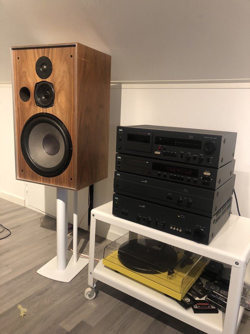

    Av en Wellex? Her er et par jeg fant i el-returen utenfor den lokale Power-butikken. Nærbildet viser omtalte list på innsiden av baffelen, i overkant av basselementet (bildet bør roteres en kvart mot høyre) Kassene er pusset ned, sparklet og malt etter beste evne og tips fra min venn, møbelsnekkeren. Basselementet som mangler gikk med da de ble feilkoplet til en forsterker som var brokoblet og bare kunne tåle minimum 8 ohms impedans. Disse er på 4 ohm, og det gikk for mye strøm til at elemente kumme tåle det. Hvis noen har et til salg så er jeg interessert. Det siste bildet viser baksiden av den brente bassen, med de elendige ledningsfestene som har det med å løsne. Jeg har et par toveis Wellex også, som spiller fint.

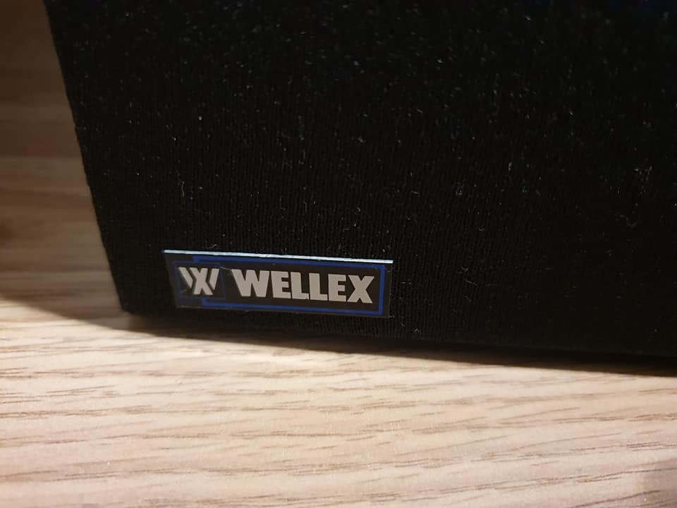

    A_Arve: Jeg glemte å ta med navnet. Hvorfor akkurat "Kon-Tiki" og hvorfor navn?
    PoW1
    14.09.2020
    Gjest: Har du et bilde av merkelappen på baksiden av den høytaleren på et av bildene du lastet opp? :)
    Hvordan fikk du ut elementet uten å skade høytaleren veldig mye? Det er godt limt :( Er i prosessen selv akkurat nå, men slik jeg ser det akkurat nå så blir den ikke veldig pen å se på i etterkant
    Gjest.
    12.09.2006
    6.212
    927
    Vanskelig jobb. Brukte et smalt skrujern mellom kanten på elementet og kassa. Vippet opp elementet. Ble spor etter det.
