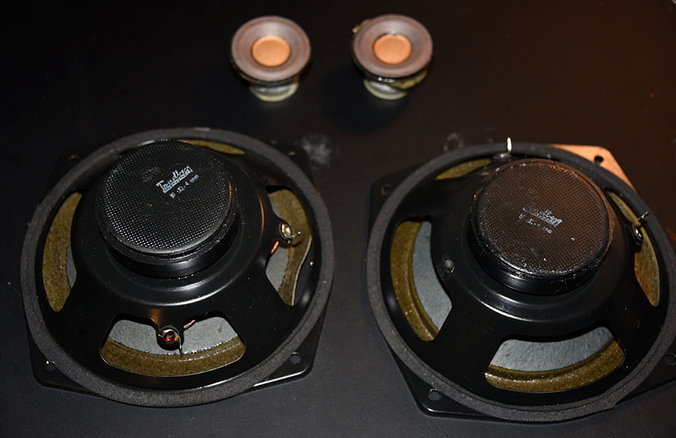

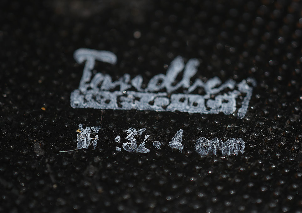

Noen som kan hjelpe meg litt videre med et par Tandberg 1520-høyttalere? Etter hva jeg kan skjønne har de 7" bassene betegnelsen HT132, mens diskantene heter 154-4.
1. Vet noen hvor jeg kan få tak i nye oppheng til bassene? Det nærmeste jeg har kommet er Dynabel som har skumoppheng for 8".
2. Er det egentlig Seaselementer dette?

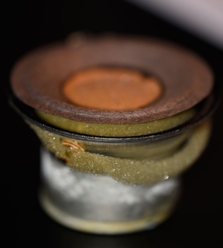

3. Hva med diskanten, den skal vel ikke være som på bildet? Ser ut som det kan være vanskelig å lime pappen til metallet - hvis det er det som skal til.
4. Vil vanlig trelim fungere til å lime oppheng både til pappen og til metallramam. Ser Dynabel anbefaler silikon.
Håper noen har noen gode forslag. Kassene er veldig fine så alternativet er å sette i noen bilstereohøyttalere, men en vil jo helst ha det hele originalt.

Takk for god hjelp Kjell! Det ser ut til at jeg kan finne et standard-oppheng på den siden som kan passe. Men hva tror du om diskanten, er den reparerbar, tror du?

Takk for hjelp alle. Det ser ut til å stemme at dette er Peerless basser og Phillips diskanter. Det sto riktignok en klistrelapp bakpå den ene diskanten der det står HT154-4, men har sammenlignet med et par Philipser og de er like. Jeg gir nok opp å reparere diskantene, men oppheng til bassene ser det ut til at jeg skal kunne få tak i.

HT132 er en ITT lpt175/25/95f eller en Peerless KO70vf, de er brukt om hverandre på TL1520 og TL1610. Prøv å kontakte profilen "flem" i norsk hififorum (du er jo bruker der også har jeg sett), han har sikkert en korrket diskant å selge.

Inte riktigt.
HT132 är en Peerless.
HTB132 är en ITT.

Hvis det bare er pappen som har sluppet fra stålramma på diskantene ville jeg prøvd med kontaktlim. Hvis du uansett tenker på å bytte de som et alternativ, er det jo ikke mye å tape på å prøve :)

Konen må limes men ikke uten sentrering. Knabb noen klesklyper fra klesnora, prøv om du kan få løs senterkoppen, klipp ut en papirbit med samme bredde som diameter på magnetgapet, stikk papiret nedi og la det være der mens du limer konen. Bruk klesklypene til å holde konen på plass mens det tørker.
Dette er siste utvei, når alt annet er prøvd.
