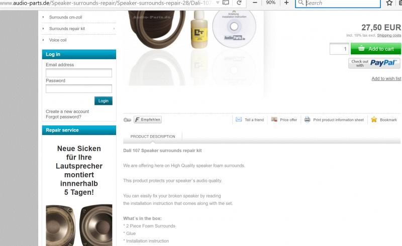

Etter et par søk på nettet fant jeg ut at Dynabel har oppheng som passer. Så da er oppheng og silikonlim i bestilling! :)
Kjell_Kranzberg
08.03.2005
3.576
3.755
Nej! Inte silikonlim. Du ska limma med vattenbaserat kontaktlim. Titta och läs i min "stickytråd" om refoaming av basar.
