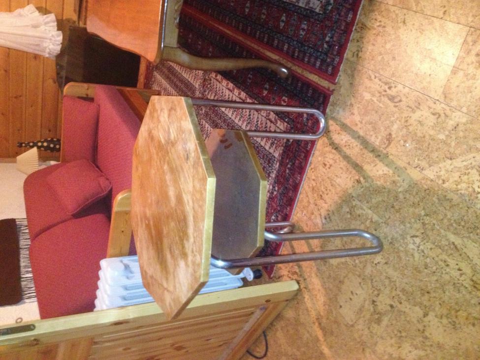

Ikke egentlig hifirelatert, men definitivt DIY...
Jeg har vært i kjelleren på hjemgården og funnet et nokså redusert, men kjempestilig bord jeg kunne tenkt meg å fikse opp for å ha på hytta.
Bordet er åttekantet med tre forkromede ben - se bilde.
Bordet sto i kjelleren da min mor hadde oversvømmelse, og bærer preg av dette.
Bena har noe rust, men dette lar seg løse med å pusse ned for deretter å lakke beina.
Det som er værre, er at fineren på topplaten er fuktskadet. Jeg kan pusse ned og lakke om, men det er et par plasser der fineren har sluppet, slik at det har blitt en langstrakt bulk på bordplaten. Er det noen som har ideer for å få fineren til å sitte ordentlig igjen? Varme og press vha et gammelt strykejern, kanskje?

Det kan gå om fineren er limt med "smeltelim", men har liten tro på det..... prøv forsiktig!!
Eller er det å kutte langs med "veden" i treverket med en stanleykniv, så rent kutt som mulig. For så å forsiktig presse trelim inn under, og deretter få kuttet så pent sammen som mulig igjen, og sett under press til tørt. Puss til slutt når alt limt ned og tørket. Bruk gjerne engangssprøyte med ei litt grov nål for å få inn limet.
Edit: Trelimet kan med fordel tynnes for lettere å presse igjennom sprøyten.

Dette bordet er svært gammelt, så jeg regner med at det er brukt gammeldagse limteknikker - mao hornlim e.l.

Ja det er ikke utenkelig, men å klare å varme det opp gjennom fineren, ja vær forsiktig så du ikke svir i hvert fall :)
J
J.J
Hornlim kan varmes opp igjen, prøv veldig forsiktig med et strykejern.

husk å legge litt papir eller en gammel t-skjorte mellom finéren og strykejernet ;)

HiFi_Martins framgangsmåte er helt riktig. Lag deg et snitt i ytterkant av "Tyskerten" langsetter fibrene - skjær gjerne med kniven på skrå.
Men det kan tenkes at det er brukt hornlim som ble påført varmt og flytende og som lot seg oppsmelte igjen.
Tviler imidlertid på at det er mer futt igjen i det pga alder, så jeg tror også at du må tilføre nytt av det hvite slaget på spruteflaske.
Om det er kaseinlim (som ble rørt ut i vann) som ble brukt, kjennes det litt melent mellom fingrene.
Okke som, så gjelder nytt lim her óg.
Stryk det på med strykjern (vær forsiktig med varme) om plata er ulakkert.
Om bordet er lakkert, må du presse med tvinger. Bruk en kloss med en folie imellom den og plata, en liten plankebit på tvers av plata for å orientere trykket og to tvinger. Så kraftig spenn som du tør - det skal ikke så mye til.

Hei Fenalaar
Dette må du gjøre:
Kjøpe deg ei sprøyte med spiss, så tynn at den grenser til at den tillater trelim å flyte gjennom.
Stikk gjennom fineren der det har bulet/sluppet og behandle dette slik du har sett legene på TV i botoxklinikker behandler huden
på vestkantdandyer.
Legg på press og la det tørke.
Puss ned forsiktig etter en uke, vær forsiktig med å bruke pussemaskin, da den fort etter seg igjennom slig gammel finer.
Lykke til.

Viktig å skjære hull langs med fibrene, ikke bruke sprøytespissen til å stikke med, da får du et hull ikke så lette legger igjen..

Igrunn så er det synd at hornlim/hudlim er "ute av mote".
Jada, det er tungvindt og jobbe med, krever litt varme materialer og varmt rom og jobbe i, men fordelene er store og.
Reversibelt lim :rolleyes: og for oss som bygger høyttaler kabinetter, så er det vel ikke noe lim som blir stivere i sammenføyninger.
FØRSTE pri i kabinettkonstruksjon.

Hmm - nå bruker ikke jeg å se på sånne tv-programmer, der leger botox-behandler vestkantdandyer. ;-P Jeg ser faktisk veldig lite på tv. Foretrekker ei god bok...
Hva tenker du på med dette? Sprøyte inn rundt hele "bulken", eller noe annet?
