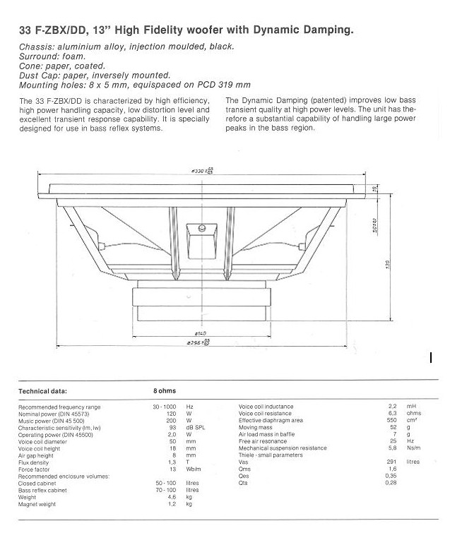

Hvis det er en Seas 13" er det denne:
Alle de andre 13" fra Seas var utstyrt med gummioppheng.
