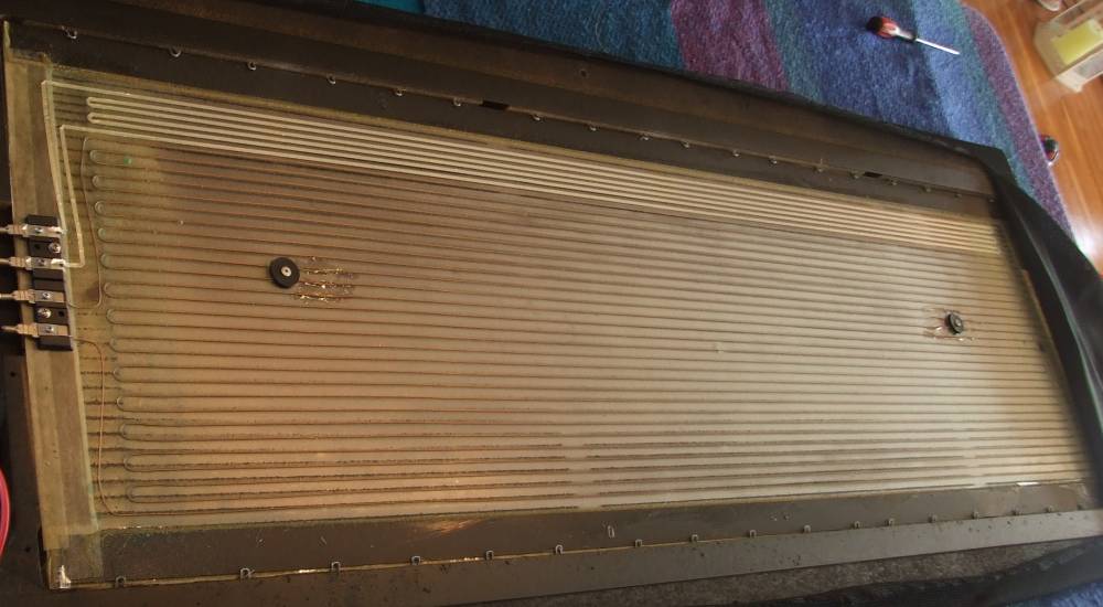

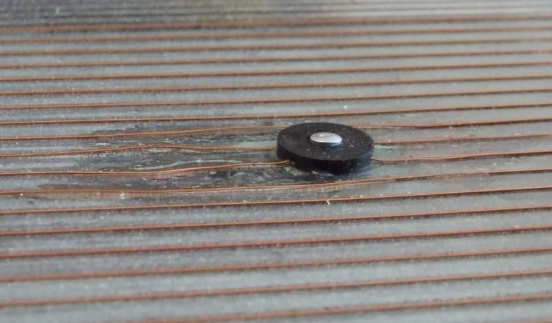

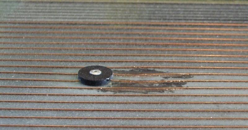

Og når jeg fikk frem membranen, var det lett å se hva som var feil. Tråden til bassen hadde revet seg løs fra polyesterfilmen ved de popnaglede gjennomføringene (med gummipakning) som er for å dempe resonanser. Der har nok den mekaniske belastningen vært størst over tid.
Jeg renset den løse delen av tråden med aceton og limte det på plass med aralditt.
