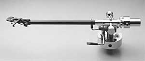

    Hei, jeg fikset min STAX UA7 selv. Staxene er ekstremt delikat inni der hvor lageret sitter.
    I tillegg til ettpunktslageret som bedtår av en vertikal nål/stang er det lagt et miniatyr presisjons kulelager rundt nålstangen som stopper den sideveis bevegelsen. Derfor er disse armene litt "løse" sideveis men når de hviler til den ene siden pga armens geometri er de helt stabile og har ekstremt lav friksjon. Ledningene inni armen forbi lageret er mye tynnere enn vanlig. I hvert fall i UA7 sitter det små kondensatorer som er loddet på kablene. Det kan tenkes at det er disse som er løsnet og som du hører inni armbasen? Funker lageret eller er det skadet? Hvis det kun er kabler inni og evt løse kondensatorer/ printdeler kan sikkert armen fikses.
    I følge en politelig kilde jeg har i Japan ble familiebedriften stax solgt til noen som kun satser på hodetelefoner. Deler eller service til armene er det ikke snakk om, selv ikke i Japan. Enig i at de er stilige.
    velurkanon

    fikk stax armen i dag
    Har du noenbilder e.l over hvordan disse ser ut innvendig ( i lageret)
    selve rullelageret fulgte med, men alt er løst.
    Har ikke sett på armen,men lurer på om ua 7 ser slik ut innvendig?
    Motoren du har mail
    Mvh Jan I

    Ja, i prinsippet, men synes å huske at stammen, den av massing på ditt bilde var tynnere på UA7.
    Har du kontroll med alle delene? Ser et løst kulelager og skrue, de sitter jo fast på noe?

    Lageret kjennes helt i orden ut, men den pinnen som stikker ut av hovedakselen er litt bøyd.
    ( den som den røde pila peker på)
    Skal denne stikke ut på begge sider av akselen eller?
    Mvh Jan I

    Hei, på min UA7 var tilsvarende pinne knukket rett av, den var laget av et hardt metall.
    Dette er en stoppepinne som skal stoppe armens sidebevegelse så ikke armen flyr inn på plateetiketten.
    Når denne pinnen er knukket eller bøyd betyr det at armen har fått en utilsiktet hard behandling og
    blitt slått, tvunget ut over stoppe posisjon.
    Til alt hell er rubinlageret veldig solid så selve lageret overlever skaden.
    Pinnen skal kun stikke ut på ene siden. Du kan rette den ut igjen....
    Hadde du kondensatorer i din arm? Utfordringen blir å lodde de tynne kablene....

    Har nå demontert mesteparten og fått en innsikt i hvordan dette skal være.
    den lille pinnen som er bøyd ,er ikke bøyd så mye at dette har noe å si.
    Kan ikke se noen kondensatorer, hvor skulle disse eventuelt sitte?
    Det eneste jeg kan få problemer med er at pinnene til armledningsutgangene er brekt av
    ( det er kun 1 pinne igjen)
    Altså der hvor ledningene går ut under armbasen)
    Noen som vet hvor jeg kan kjøpe løse slike?
    Hadde en adresse tidligere, men hadde crash på maskinen så.. ??? :-X :'(
    Mvh Jan I
