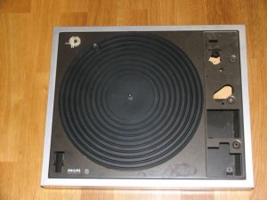

    Personlig så bruker jeg en utrangert spiller som "jobbebenk"; her funker Linn fint, men her et bilde av et annet fabrikat. Disse finner en for ingenting rundt omkring...

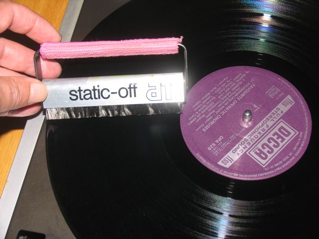

    Deretter tar jeg av løst støv med en karbonbørste
