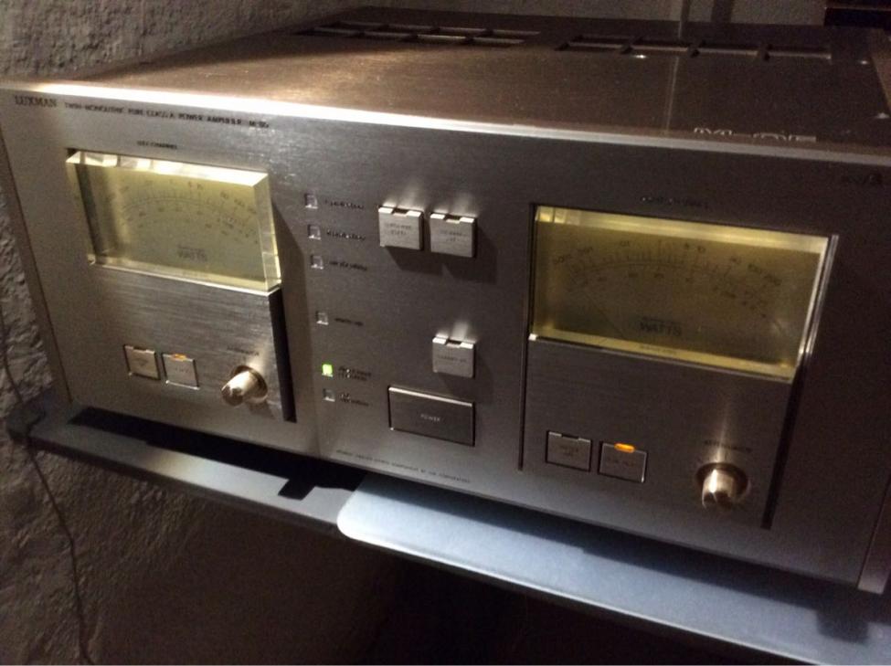

    Stammer fra tech forum, Luxman M05 død kanal..

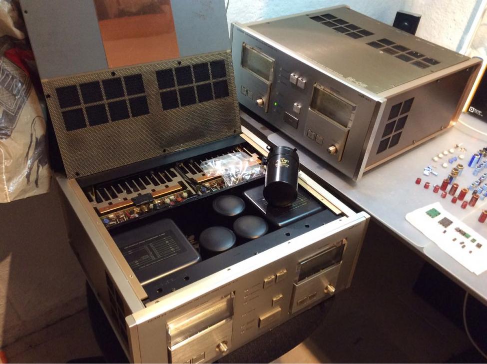

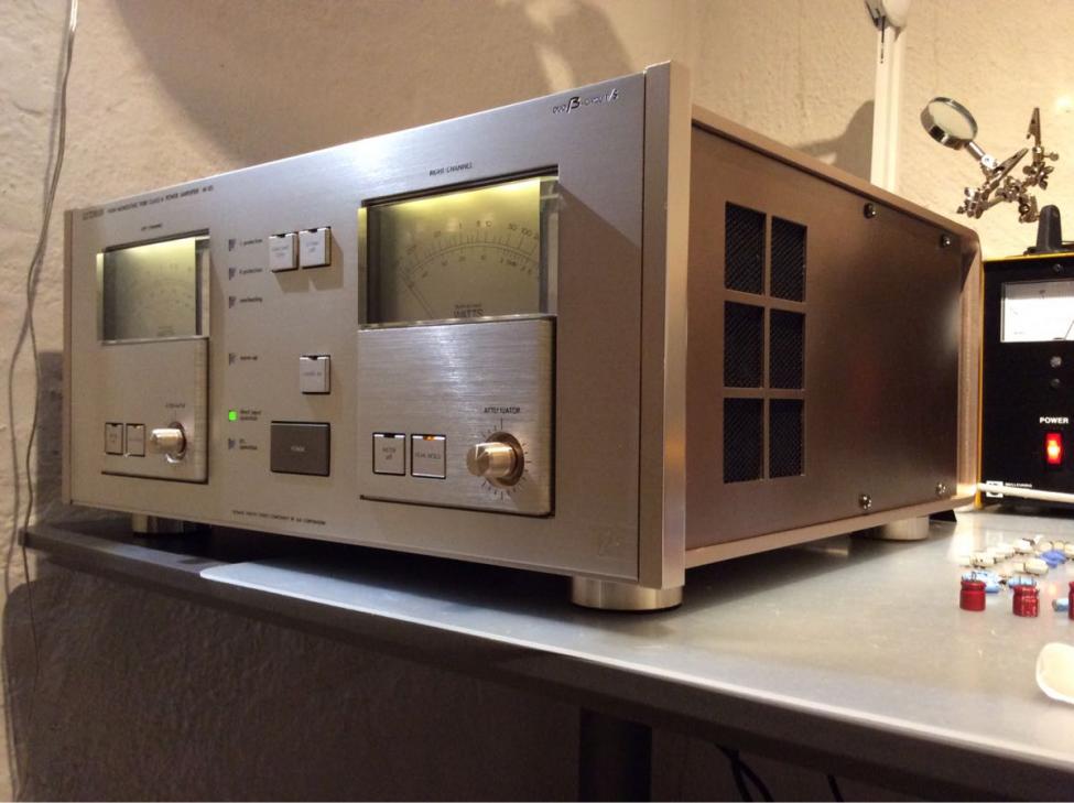

    Har i februar 2016 købt den omtalte forstærker af Laban, efter at den har stået adskildt i hans kælder de sidste 4 år!

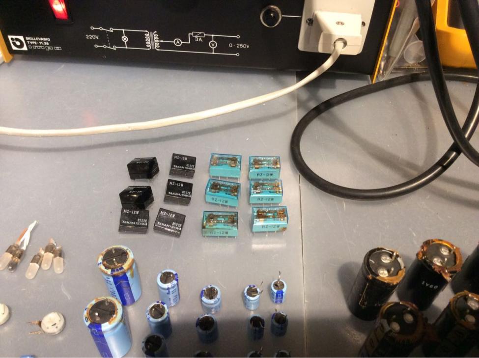

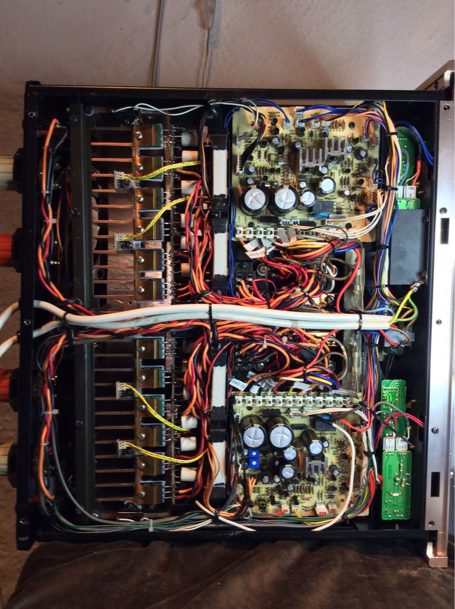

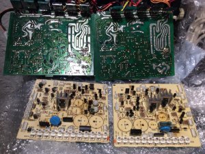

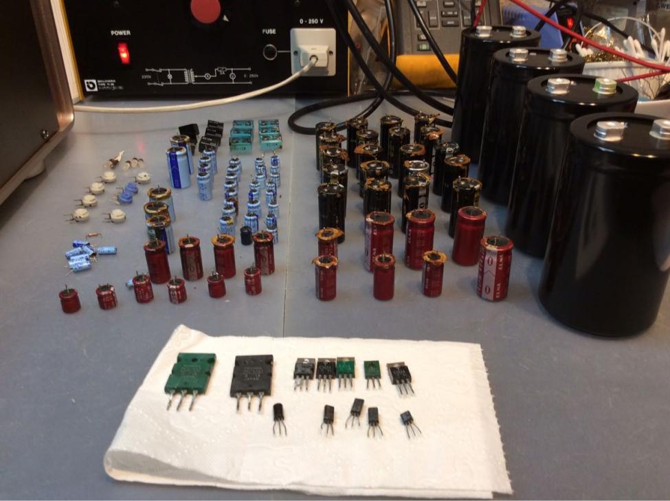

    Har lavet en total recap, skift af trimmerer, relays, lidt dioder og nogen transistorer. Ellers total afrensing af gammelt lim samt reflow/flux remove af samtlige boards.
    Den er kommet i ganske fremragende stand igen, klar til de næste 30 år 8). Har iøvrigt en mere som skal total istandsættes, den har ligeledes en defekt kanal.

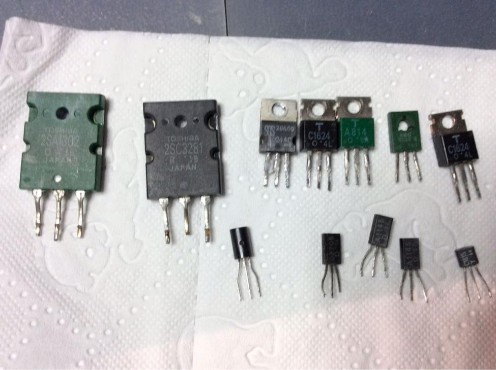

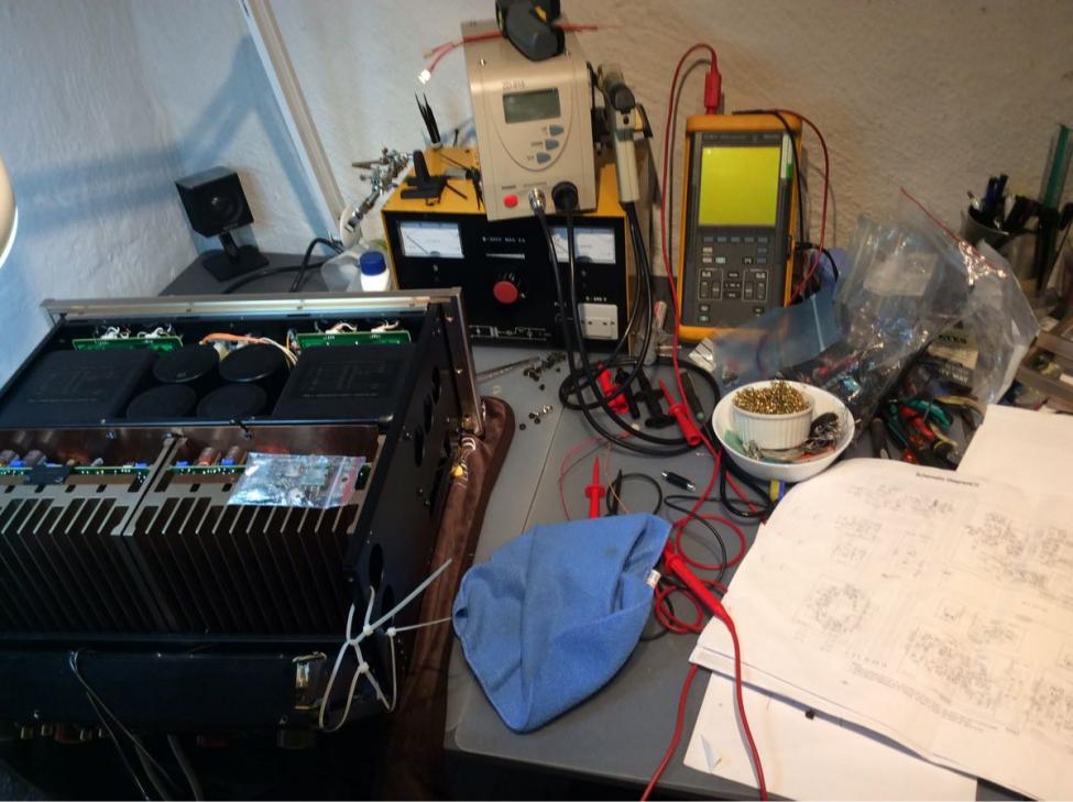

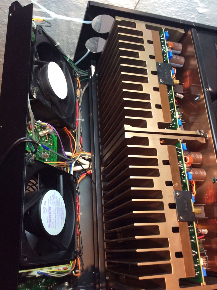

    Har skaffet de fleste af forstærkerens forskellige transistorer, NOS! Billedet af udgangstransistorerne snyder da jeg ikke! har monteret nye! De er med for syns skyld! Har dog skiftet 2, da der under testopstilling skete en kortslutning efter forstærkeren var slukket.

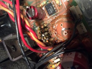

    Har læst om dine M-05 med stor interesse. Kan du sige lidt om hvad rep. har stået dig i (DKK) og hvordan du fik renset limen af dine prints (rensebenzin, andet?). Troede i første omgang, at limen satmmede fra dine elektrolytter, men det ser ud til at være kondensatorerne(?) Mvh Thomas

    Tak for interessen. I komponenter, incl de store ladelytter, er der ca for 4000kr, med alle relæer, potmetre og Lytter udskiftet (og der er mange ). (ELNA silmic II lytter, selv om de kun laves til 85grader)
    Hvad limen angår er der kun en vej, det er at mekanisk skrabe det væk (indtørret og springer af), og rense efter med isopropyl alkohol. Alternativt kan man evt bruge en varmepistol til at gøre det mere elastisk. Men generelt er det blot et stort tålmodigheds arbejde.
    Ligeledes er det anbefalelsesværdigt at efterlodde alle print!, hvilket tager mindst lige så langt tid. Årsagen ligger i de store termiske udsving som denne forstærker udsættes for når den tændes og slukkes. Dertil kommer at alle komponenter sidder lodret eller på hovedet, så vibrationer etc, over tid svækker alle lodninger.
