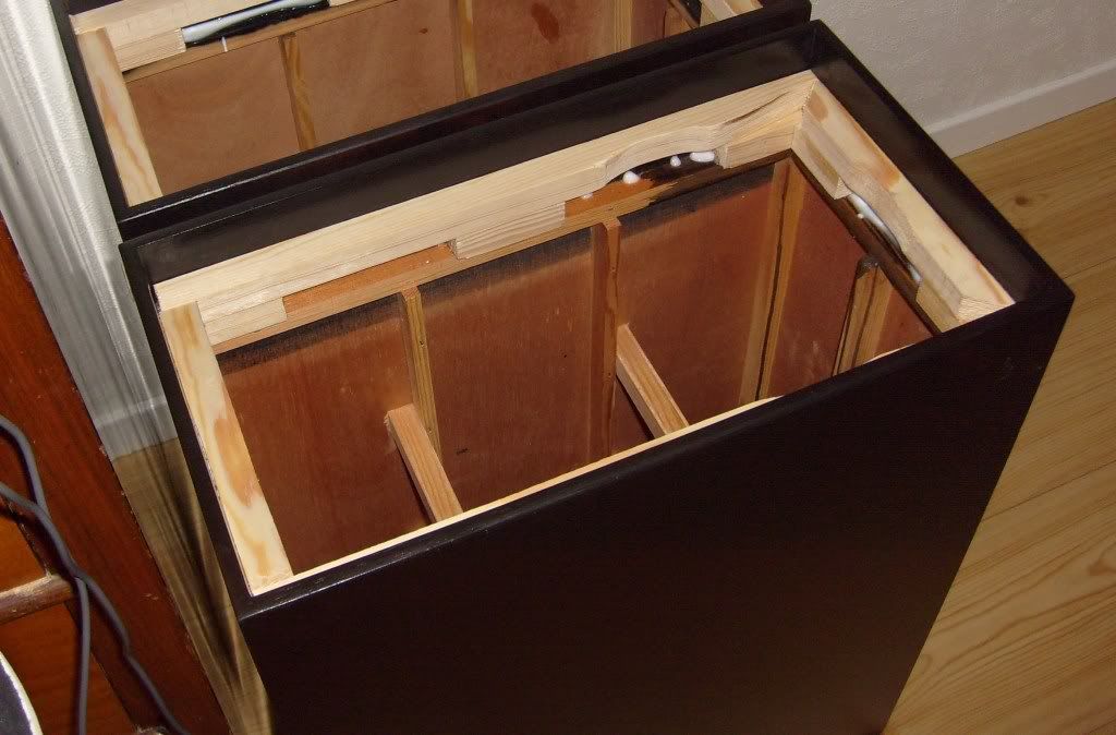

I original sitter bafflarna monterade ca 6 cm ner i lådan. Det gör att ljudet sprids dåligt. Därför ville jag höja bafflarna upp till lådans ovankant. Ut i garaget igen och fram med en planhyvlad furuplanka. Den sågades raskt till så att jag fick lister på 20 x 20 mm. Inpassning och limning i lådorna gick som en dans.
De olika faneren då? Fram med den svarta färgen igen. Men för att färgen skulle tränga ner ordentligt i faneret, slipade jag för hand ner klarlacken på lådorna. Det tog tid... Sedan gick det åt 6-7 strykningar med svamp innan lådorna hade bytt utseende från teak respektive jakaranda till svart ask. En strykning med linolja uppepå färgen (när den genomtorkat naturligtvis) ger lyster och djup åt ytan. Tyvärr syns det inte så tydligt på bilderna.

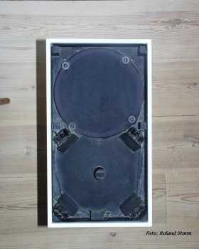

I original är diskanterna monterade som på en av bilderna nedan, men jag har nu i stället monterat dem i s k "Y-montering". I original är diskanterna tänkta att sprida ljudet så jämnt som möjligt över rummet, men med Y-montering får man bättre stereobild i och med att två diskanter i respektive högtalare är riktade snett framåt lyssnaren.
Den röd/svarta kabeln mellan diskanterna är någon gammal "silverkabel" jag hade liggande. Delningsfiltret har kvar sina originalkomponenter, men sitter nu på undersidan av baffeln. Original anslutningskabel byttes ut till 1,5 kvadrat installationskabel som jag släppte ut ur den ena basreflexöppningen.
9710:eek:rnas koner har färgskiftningar, men känns bra i spänsten och de mår säkert inte dåligt av att coatas. Jag ska köpa "gummilagning" på Biltema, späda ut med aceton och pensla på.
Se detta var en riktigt budgetrenovering. Jag har inte köpt något (mer än högtalarna som jag betalade 300 kr för). Färg, trävirke, lim, skruvar, kabel etc hade jag redan hemma. Det mesta överblivet från någon ommålning eller renovering hemmavid, initierad av en person som bättre än jag, förstår att uppskatta ett stylat hem.
Kort sagt: 300 spänn, en knapp hundring i bensin när jag hämtade lådorna, och en massa timmar till slipning och målning. Resultatet - ja jag tycker det blev bra.
Högtalarna spelar ihop med min polska receivier Radmor 5100 från 1976 och min cd-spelare från 80-talets mitt; Philips CD 151.
Så här såg lådorna ut när jag köpte dem.
Här är nya lister monterade som ska höja baffeln.
Färdigrenoverat!
Några bilder på OA 5 typ 1 så som den ser ut i original.
