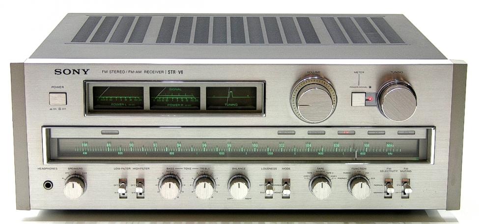

Nei det er ikke noen form for tæring på aluminiumen, kun en oppbrushing :) Dette er en Sony STR 6V en stor reciver.
Med årene blir det jo litt oksidering på brytere og potter, så litt rens og smøring er jo alltid greit.

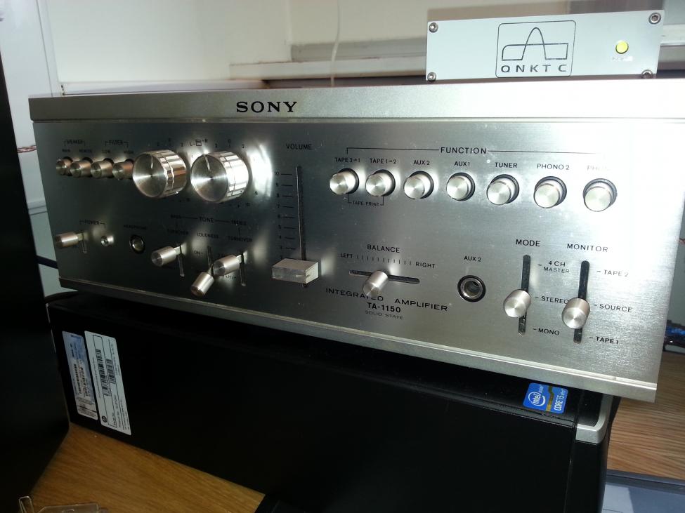

Denne 72 modellen renset jeg med citrus spray og lo frie poleringskluter.
Var ekstremt snuskete før rens.
Spray på klut, wax on / wax off. Q tips og citrus på riflet overflate.

Blir litt overflate hinne, men bare å tørke flere ggr.
Forøvrig vannvittig morsom lyd fra di gamle gode Sony krigerne :)
Ikke tar citrus bokstaver heller.

Den ser slik ut :) spiller som en kule denne, men har bestilt nye kondiser til alt tuner radioen, og holder på å skaffe noen pærer som har ryket

Hei!
Kan forstå det kribler om dette var din første Sony.
Brukt den daglig på kontoret som pre fra August. Spiller med mer rør klang enn mange rørforsterkere synes jeg. ;)
Er inne forstått med at dette ikke er "the holy grail" i Hi Fi verden, og kanskje ikke verdt alt verden. Men alt er til salgs om tilbud er anstendig.
Ta evt videre dialog på pm, sånn at vi ikke kupper tråden.
Fantastisk morsomt å se baksiden her. 4ch master og egen sub utgang. Snasent. :)
