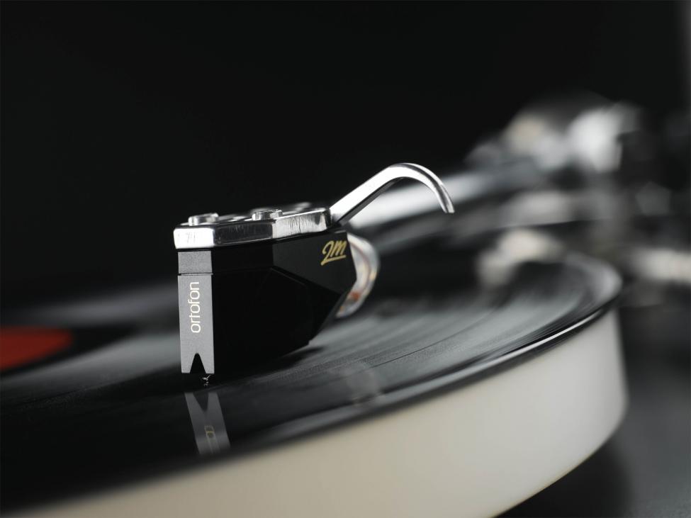

Men for å plukke opp mitt tidligere spørsmål om 2M Black på Rega-arm; poenget mitt var vel at en helt parallell arm (evt disse 91-92 gradene) ikke er oppnåelig med en Rega-arm sammen med f.eks. 2M-serien. Det vil være ren flaks om spacerne gjør at man ender opp med en helt parallell arm. Forskjellen på en 2M-pickup og Regas egne er visst 3,2mm, og da må man velge om man skal bruke én spacer på 2mm eller bruke to spacere og ende opp på 4mm.
I hvilken grad dette er hørbart i praksis skal jeg ikke si noe om, men det er jo interessant å være klar over når man bruker tusenvis (på tusenvis) av kroner på en platespiller/pu-kombo. Sikkert er det iallefall at det kan gi opphav til betydelige hi-fi-nevroser!
Pkt 1: Det er ingenting som sier at man er låst i forhold til høyder på Rega´s spacere. Det kan man lage/få noen til å lage i en hvilken som helst høyde. Om de i tillegg lages som 2 halvdeler, så slipper man å løfte armen helt av når man monterer de. Som alternativ fin-tuning kan man benytte seg av tynne platematter. Slike får man også kjøpt som ferdige sett.
Pkt 2: For hver mm man løfter/senker en 9" tonearm, så endrer man VTA med ca. 0,27 grader.
Pkt 3: Det kan bringes inn ytterligere ett element til - om man skal være pinlig nøyaktig. Tykkelsesforskjeller på ulike plater:)
