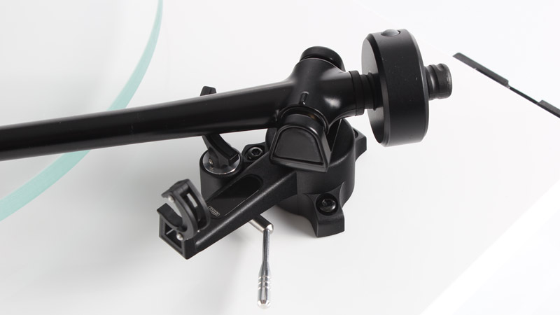

Ok takk for flott info. Regner med at det er denne skruen du sikter til da?
Sent from my iPhone using Tapatalk
Z
Zomby_Woof
Jepp. Den er det. Jeg gjetter at den minste unbracoen du har er litt for stor. Tror jeg starta med 1,5mm og filte meg ned til passe.....

Jeg antar at trådstarter fotograferte sin egen spiller. Sliter med å få øye på multispaceren på bildet. Bør jeg reklamere på de nye brillene mine? Kan du peke på den?
