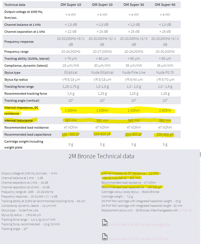

Spikker flis nå Dazed men identisk innmat har de heller ikke.
Inductance og impedance avviker og derfor også den anbefalte capacitive last.
Vis vedlegget 520337
Ser du har rett.
"nesten", da. :)
Det er jo bra de har gjort noe mer enn å bare pakke den inn i et nytt hus, selvsagt. :)
