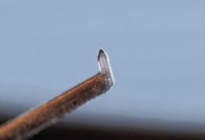

Hei.
Med Ortofon 2M Black snakker vi nude Shabata nålesliping:
Med en såpass skarp nålesliping er korrekt justering avgjørende
for resultatet. Pass på at overheng og azimut er 100%. Ha gjerne
armen hellende litt mot armbasen for varmere lyd.
2M Black er som Digiman antyder rimelig nøytral, men er som de
aller fleste MM-pickuper noe svulstig nedover. Regaen er nøktern
men kan oppfattes som litt sval i klangkarakteren. Blir det for lyst
i ditt oppsett kan en Bronce-stift kompansere for dette, men dette
går selvfølgelig på oppløsning. Et annet alternativ for økt varme kan
være Goldring 1042 eller AudioNote versjon av dette.
Et annet alternativ kan være å sette Ortofon 2M-en på Sansuispilleren
din. Igjen må du være ekstremt nøyaktig på justeringen. Spander gjerne
et skikkelig skjell på Sansuiarmen (f.ex. Jelco / Sumiko). Dette vil gi deg
varmere lyd men dette går ut over presisjon i gange og mer slør. Kan
allikevel være et alternativ da pakkeprisen som forlanges for Rega/Ortofon
er såpass gunstig at du sitter igjen med en billig 2M Black dersom du selger
Regaen.
Lykke til ;)
