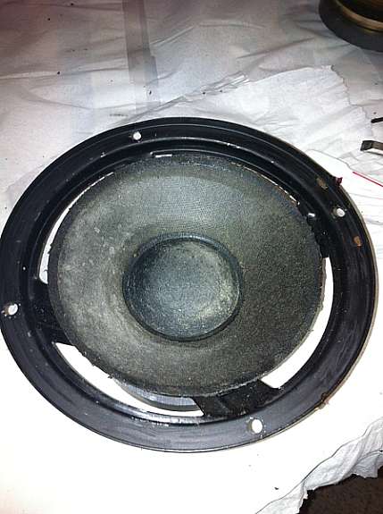

Ble den lykkelige eier av et par Carlsson OA-50, solgt her på sentralen, med gamle element og dertil råtne oppheng. Selger satte meg i kontakt med LMC som hadde skumkanter til salgs. Men du verden, LMC ville ikke ha penger for de, og sendte like gjerne med 4 elementer gratis! Tusen takk, veldig generøst!
Det ene elementet hadde en liten ulyd når jeg dyttet på membranen, det andre mye ulyd. Leste om voice coil rub og hvordan det kunne være helt umulig å gjøre noe med, evt noen ganger bare å sentrere membranen. Hadde to skumkanter, så jeg valgte å prøve å refoame begge elementene.
Bilder og beskrivelse kommer :)

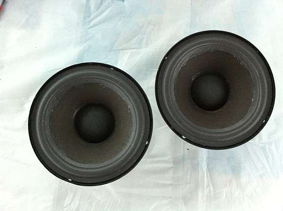

Fulgte i stor grad denne oppskriften:
http://www.faktiskt.se/modules.php?name=Forums&file=viewtopic&t=17604

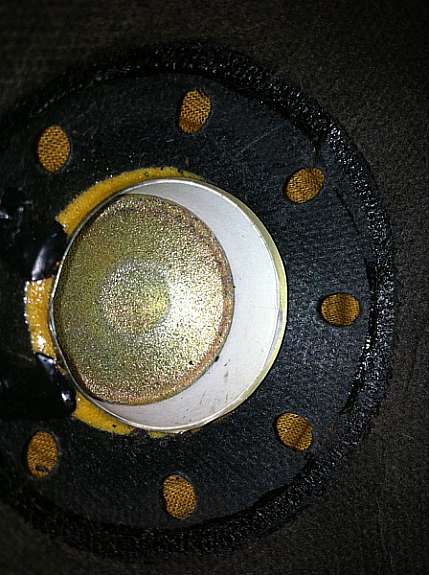

Det ene elementet hadde liten skrapelyd, det andre mye. Når jeg hadde refoamet begge, låt det beste elementet helt fint når jeg sweepet, det andre skraper under 30 hz. Det høres ikke i det hele tatt når de sitter i høyttaleren og spiller musikk, kun når jeg sweeper 20-30hz, så om du har et element som skraper kan det alikevel være håp!

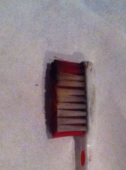

Bildet med tannbørsten viser et lite metallkorn som lå mellom talespolen og spaceren (hva heter det midtstykket på norsk?), og det var vanskelig å få ut, men det var nok det som lagde mye av skrapelyden.

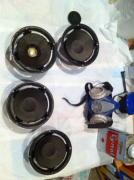

Nå har jeg fått slavebassmembraner fra fynda.se, videresendt av Kjell Kranzberg (takker!), og skjærer ut gummikanter og støvhette fra de - billige kanter. Så får vi se om de andre elementene er til å redde.

Det så da bra ut. Hvis skrapingen den ene elementet skyldes at det ligger noe mellom coilen og magneten og ikke feilsentrering, kan du prøve å fiske de opp ved å bruke en post-it lapp i passe bredde som du stikker limsiden ned og flytter frem og tilbake litt. Da fester spon og støv seg til limet. Det har jeg lykkes med.

Glimrende tips, takk!
Nå skal jeg igang med slavbasar og 4 nye element som alle skraper mer enn de første, så får vi se.

Ja, når utgangspunktet er et helt ubrukelig element er det artig å bringe det tilbake til livet :)
Refoamingen var ikke så vanskelig, oppskriften på faktiskt.se er god.
Men jeg opplevde at limet som fulgte med var så tykt at det var enklere å føre det på med fingrene enn med pensel.
Å løsne kantene fra slavbasmembranene var derimot ikke så enkelt. Det ligger en oppskrift på faktiskt.se til det også, (men den finner jeg ikke igjen), der stod det nevnt å skjære kantene og støvhettene fra membranen, men det ble ikke pent i det hele tatt. Og da satt det igjen et lag med papirmembran langs innerste kanten. Regner med den ville påført membranen noe ekstra vekt, men jeg vet ikke om det ville vært nok til å påvirke elementets ytelse.
Det var også nevnt å legge membranet i vann, siden det var papir kom det til å smuldre, og løsne fra kanten. Men kanten må ha trukket til seg noe vann, for det hadde øket i størrelse og passet ikke lenger i chassiet..
Løsningen ble å ta Lynol og tiden til hjelp. Men i motsetning til når man skal løsne støvhetten bør ikke kanten dynkes i tynner. Den løsnet lettere fra membranet da, men når jeg da dro litt i kanten for å løsne den ble den derformert. De fleste kantene fikk tilbake formen etter en stund, men et par ble ikke særlig pene. Godt jeg bestilte ekstra :)
