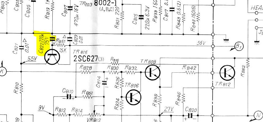

Sitter og recaper en liten forsterker og i skjema er det spesifiser en kondensator på 220uf/75V
I skuffen har jeg 220uf/63V...
Er det akkurat innafor eller trøbbel ?
Nettspenning på forsterkeren er stilt til 240V

Dersom spenningen noe steder i kretsen ligger over over de 63 V så vil du lett få trøbbel. Husk at også nettspenningen "svinger" litt og at det er lurt å ta høyde også for det. Er det slik at spenningen er på 56 V (kan se slik ut på skjemaet) så er du innafor med 63 V.

Det burde gå fint, står 56v på skjemaet, tar man hensyn til at nettspenning kan øke med 10% så blir det 61.6v. Da er du fremdeles innenfor med 63v.

Ja det var det jeg også fant ut, utålmodig som jeg er så jeg satte inn en den på 63V - og det ser ut til å fungere helt fint :)
