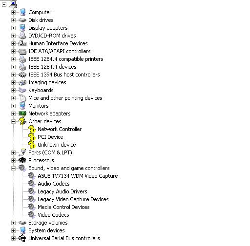

Dette fungerer jo selvfølgelig ikke.... Jeg forsøker å installere lyd-driveren fra denne siden men får følgende beskjed:
"The original drivers are stored in the C:\HP\Drivers\Audio folder. Please install the driver through the Device Manager"
Jeg forstår ikke hvordan jeg skal installere en driver fra Device manager? Det eneste jeg får gjort derfra er å søke etter oppdatering, men den finner ingen (naturlig nok siden PCen ikke engang forstår at det er et lydkort tilgjengelig).

Høyreklikk på det som er den uinstallerte lydkortenheten i enhetslisten (en av de gule uten et ordentlig navn sannsynligvis) og velg update driver eller noe i den duren, alternativt gå inn på properties og drivere og legg til driveren.
Det er dette som er den "ordentlige" måten å installere en driver på i Windows, og har alltid vært det, men de fleste produsenter lager dobbeltklikk-filer som gjør jobben for deg, noe som er synd siden brukerne da ikke lærer å gjøre det på den måten de må gjøre om noe skulle skjære seg eller driverne kommer i "bar" form.

Når jeg velger update driver på de gule får jeg følgende beskjed: "The driver was not installed because the wizard could not find the necessary software".
Hvordan skal jeg legge til driveren manuelt? Driveren i denne linken er jo ikke en driver jeg kan installere, men et installasjonsprogram som oppretter mange mapper og filer under C:\HP\driver\audio. Er det en bestemt av disse som er "driveren" eller hva skal man gjøre?
Takke meg til et system der produsenten av OSet har full kontroll med hardwaren slik at alt fungerer som det skal etter en installasjon.... ;) ;D

Forsøkt å installere den direkte fra C:\HP\driver\audio katalogen ?
Vanligvis ligger det en install eller setup file i katalogen. Forsøk om du kan starte installasjon derfra.

Hvis du har flere drivere som ikke er installert, hender det ofte at de blokkerer andre hardware-komponenter fra å bli riktig gjenkjent. Så kanskje hvis du prøver å installere noen av de andre komponentene først, så ordner det seg kanskje?
Et annet alternativ kan være å sjekke hvilken "lyd-chip" som faktisk står på hovedkortet.
Dvs. at du faktisk åpner kabinettet og bruker lommelykt for å fysisk se etter noe som likner en lyd-enhet, for så å google denne chip'en.
Du vil da i de fleste tilfeller finne noe som kan brukes av drivere hos produsentens hjemmeside.
Høyreklikk på for eks pci device, oppdater driver/velg plassering/finn mappen som heter (på C:/ som oftest) HP eller swsetup. Inni der ligger de filene/driverne som du har "pakket ut".
Lett som en plett :)
Gjør det samme med de andre som du evt måtte mangle.
/jan
Du må velge selvfølgelig velge driverlokasjon manuelt, ikke søke automatisk. Pek på folderen som ble pakket ut. Det er inf-filer som er installasjonsfiler for drivere i Windows, men de blir som regel kamuflert bak en eksekverbar fil som kan dobbeltklikkes. Ut i fra screenshotet ditt er det sannsynligvis PCI-device som er enheten som er lydkortet ditt. Hvis ikke prøv unknown. Deretter må du også installere drivere til nettverkskortet ditt også ser det ut til.
Dette er standard driverinstallasjonsprosedyre i Windows og har vært det siden Windows 95 så jeg er faktisk litt overrasket over at det virker som om dette er noe uvanlig på mange her. Skjønner ikke hvordan man kan ha hatt en pc i særlig lang tid uten å ha kommet borti dette. Dette er jo noe som må gjøres stort sett for hver eneste reinstallasjon av Windows dersom man har en "ferdig-PC" eller laptop, med mindre man *grøss* bruker OS-installasjonen som medfølger.

marsboer skrev:
Har forsøkt det mange ganger.
Det går ikke.
Mulig det, men ingen av de filene jeg har mulighet til å peke på via denne "avansert - finner selv -prosedyren" i wizarden gir noe resultat - kun en advasel om at enheten ikke ble installert med korrekte drivere og XP ble ustabilt. Avinstaller og restart XP.
Det fungerte ikke.
Det fungerte heller ikke.
Nei, nettverket fungerer som det skal... ;D
Det er mulig. Jeg synes "PC" nok en gang har vist at produktet ikke er egnet for den vanlige bruker. Jeg har nå en maskin som fungerer, men jeg har vært igjennom et "feilmeldingshelvete" av uforståelige feilmeldinger og har brukt nesten to arbeidsdager på jobben som systemtekniker for familien.... Scanneren fungerer fortsatt ikke (installasjonsprogrammet lastet ned over HPs hjemmeside krever at jeg må sette inn CDen. Den har jeg jo selvfølgelig ikke og er grunnen til at jeg laster ned fra HP i utgangspunktet :mad: ), men det hopper jeg glatt bukk over iom at det ikke engang er min maskin og jeg tviler på at den er særlig aktivt i bruk ;)
Takker for alle forsøk på hjelp! :)
PS: Lydproblemet ble løst ved å stikke ned på Claes Ohlson og skaffe et Creative lydkort. Montert inn og fungerte etter 2 minutter :) Nesten like smooth som eplemaskinene hjemme...;)

Jeg lastet faktisk ned driveren nå for å undersøke og den extracter drivere til tre forskjellige lydkort fordi HP tydeligvis synes det var lurt å legge inn drivere til flere av maskinene sine i samme pakke og la det være opp til kunden å finne ut av hvilket lydkort de har (dustete synes nå jeg).
Ut i fra spesifikasjonenen på PCen din ser det ut til at du trenger å peke på driverne i audio_HD_realtek mappa.
Da kan du imidlertid møte på et problem om du ikke har gjort jobben godt nok på forhånd. Windows XP fikk ikke HD-audio støtte før med Service Pack 3 (var avhengig av en patch før SP3). Så med mindre du installerte en XP med SP3 slipstreamed (dvs integrert i installasjonen) så vil du ikke kunne installere driverne out-of-the-box. Du må ha en patch som gir HD-audio støtte. Denne patchen kommer via Windows Update eller SP3 om du har den inne med installasjonen (som anbefales).
Men jeg regner med at du har SP3 installert?
Hvis ikke må du kjøre en full Windows update til SP3 er installert. Da vil HD-audio patchen bli installert og du kan legge inn driverne.

kontrollpanel-legg til maskinvare-lydenheter?-pek til folderen og installer manuelt
Vegardaase
08.07.2005
1.963
Som sagt fikk jeg til slutt PCen til å fungere meget bra. Jeg valgte å kjøre uten noen form for brannmur eller viruskontroll (installerte i det minste Opera) da jeg regner med at den minimale surfingen holder seg på virusfritt område.
Enig...
Jeg fikk ikke noen av driverne til å fungere. Forsøkte manuell installasjon med alle driverne og ingen fungerte.
Igjen et tegn på at en løsning med Windows ikke er spesielt egnet for "vanlige folk"... Jeg installerte en 5 år gammel XP og det er vel da bare SP1. Gikk så på Windows update og den lastet ned SP2 og sa at Windows nå hadde alle oppdateringer. Kjørte også Windows update etter SP2-installeringen i tilfellet denne var nødvendig for SP3 oppdatering. Uansett er denne PCen ca 4 år, altså før SP3 og denne skal derfor ikke være nødvendig for å få lydkortet til å fungere.
Det gjorde jeg som sagt, men Windows ville tydeligvis ikke oppdateres til SP3.

marsboer
SP3 ER nødvendig for HD-lyd, og windows vil nok installere den etterhvert, det SKAL den gjøre. Hvis den nekter, noe som er merkelig, bør man sørge for at det skjer ved å legge den in manuelt.
Før SP3 fikk man en dedikert HD-audio patch via windows update. Det er derfor det virket før SP3. Men nå som SP3 er her har denne patchen blitt fjernet fra Windows update slik at man må ha SP3.
