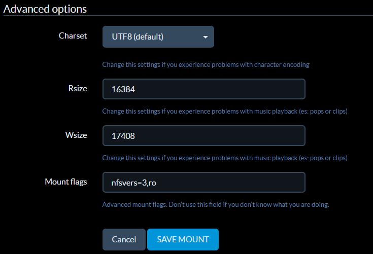

Hvordan mounter jeg en Synology 213j mod Rune Audio på Raspberry Pi?
Jeg tror, jeg har prøvet det meste. Hvilen protokol skal jeg bruge og hvilken ip-adresse skal jeg bruge?
Jeg har forsøgt med NAS’ens og routerens ip-adresse men uden held.
Med SMB/CIFS og NAS’ens ip-adresse får jeg følgende fejlmelding: mount error (22) : Invalid argument Refer to the mount.cifs ( 8 ) manual page (e.g. man mount.cifs)
Med NFS og NAS’ens ip-adresse får jeg denne fejlmelding: mount.nfs: access denied by server while mounting 10.0.0.2:/volume1/wave/
Kan det manglende held have noget med indstillingerne i Advanced options, f.eks. Mount flags, at gøre?

Har du lagt inn brukernavn og passord til NASen i feltetene under? Hvis du ikke får tilgang må du enten sette opp gjestetilgang på NASen eller skrive brukernavn og passord i Runeaudio.

Tusind tak. Det var det, som var fejlen!
