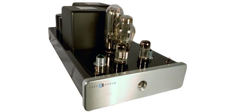

Godt vi fortsatt hører med øra og ikke kalkulatorn ;)
Sikler veldig på disse her jeg, må i hvert fall prøves en gang i eget anlegg

Min nye pre med rør på denne og, viser en lyd jeg ikke har opplevd i transistor.
Så sier som overskriften: Radiorørets fortreffelighet VS Transistoren :)
