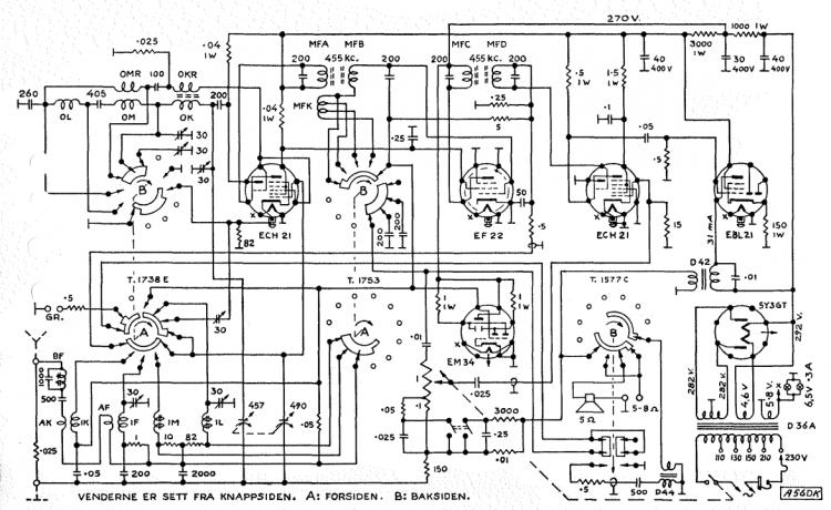

Hei.
Jeg har arvet en gammel Radionette Symfoni Luksus som jeg har lyst å fikse opp og ta i bruk.
Kjenner ikke til apparatets historie, det stod pakket ned i kjelleren, men jeg vil anta at min morfar benyttet denne i snekkerverkstedet sitt ut fra mengden sagmugg inni apparatet...
Radionette Symfoni Luksus, år 1949 eller 1950.
Langbølge, Mellombølge, Fiskeribølge, Kortbølge, og grammofoninngang.
Diskant og bassjustering.
Tilkobling for ekstern høyttaler, samt Lytt/Tal funksjon (intercom).
Pris ikke over kr 528.00 inkludert stempelavgift kr 45.00.
Jeg har aldri holdt på med analog radio, men kan grunnleggende elektronikk og digitalteknikk.
Har nå youtubet og lest meg opp på rørforsterkere, superheterodynmottaker og trimmingsskjema, og brikkene begynner å falle på plass.
Prøvde meg litt i LTspice, uten hell, for å forsøke å forstå hvordan denne radioen virker.
I utgangspunktet seg jeg for meg å bruke grammofoninngangen til aux.
Men jeg ønsker at resten av apparatet også skal fungere, og ikke utgjøre en overhengende brannfare.
Dette har jeg fått med meg at jeg må gjøre:
-Isolasjonsteste ledning til strømnettet/transformator.
-Glattekondensatorene har det lekket ut elektrolytt fra så de må byttes.
-Har også forstått at det anbefales å bytte papirkondensatorer.
Først av alt så må elektronikken rengjøres. Jeg har tørket støv med en pensel så langt, men det er behov for mye mer. Er det forsvarlig å brukke trykkluft og blåse rent, eller vil det gjøre mer vondt enn godt?
Er det noen sted man kan få kjøpt "sett" med kondensatorer til Radionette?
Jeg har funnet kondensatorer fra koblingsskjema, men klarer ikke å bli klok på hva jeg skal bestille i de store webshoppene.
Er det evt et aktivt miljø i Stavanger-området som kan hjelpe meg litt i gang?
Jeg har mange tekniske spørsmål om hvordan de ulike funskjonene/reguleringen virker også, men de tar jeg senere.
