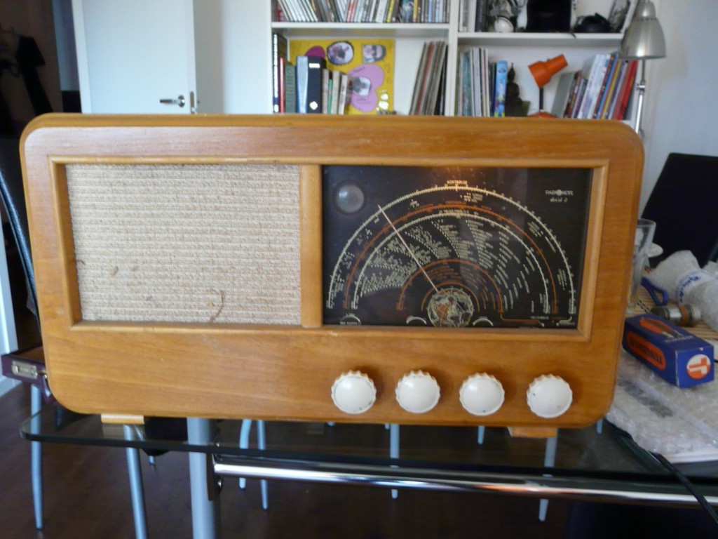

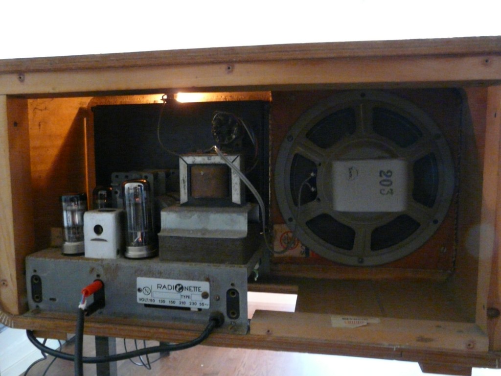

Fikk i dag rør og dermed liv i en Radionette Solist 2. Har ikke skiftet kondensatorer, så det tok litt tid før det ble skikkelig lyd i den. Til å begynne med fikk jeg endel brummelyd sammen med lydsignalet fra ipod via bananplugger, men da jeg fikk opp signalet med en preamp ble det temmelig god lyd, men signalet inn må være temmelig sterkt, preampen står på 95% på gain, og 100% på output. Men når det er sagt, så er ipod en svak kilde.
Jeg skjønner at å skifte kondensatorer vil være det beste for å forbedre lyden, men det er ganske trangt og rotete lagt opp i ampen, så jeg vet ikke om mine loddekunnskaper rekker til.

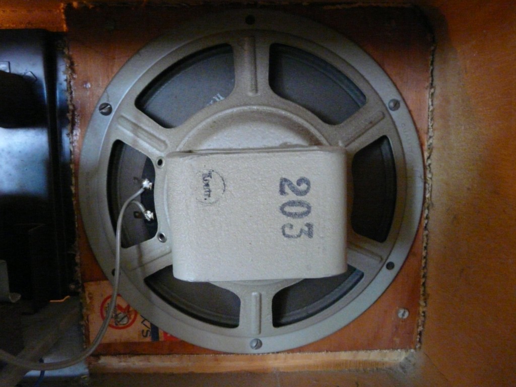

Er det noe å hente på å skifte høyttalerelement? Det er en 8". Noen forslag til nye elementer som kan funke?

Høyttaleren har nok holdt seg godt, sjelden at de forringes i slike radioer. Rør og kondensatorere er nok mest utsatt for tidens tann. Det er en god ide å rense vendere og kontakter også.

Behold høytaler som den er du, det kan være mere å hente ved å bygge vegg / kasse inne i radio så høytaler kommer i et eget trykk kammer og dempe dette med isolasjon da vil du nok få bedre lyd.
På litt dyrere modeller fra samme sitter høytaler i eget kammer.

Er nok egentlig enig med siste taler, men vil du finne tilbake til noenlunde hvordan det låt i fordums tid er det elektrolyttbytte som gjelder. Både i nettdel og i signalvei.
Audiomix
05.07.2004
13.364
5.452
Kongsberg
32
Hvis det ikke er plagsom brum er trolig elektrolyttene i høyspenningen gode nok.
Den gang var verdiene ganske små og fysisk størrelse ganske romslige.
Hvis du ikke finner noe som passer, kan du "grave" ut innmaten og sette inn en moderne kondensator i kanna.
Sjekk også avkoblingskondensatorer som sitter i paralell med katodemotstander.
Koblingskondensatorer den gang var vanligvis av typen "evigvarende".
