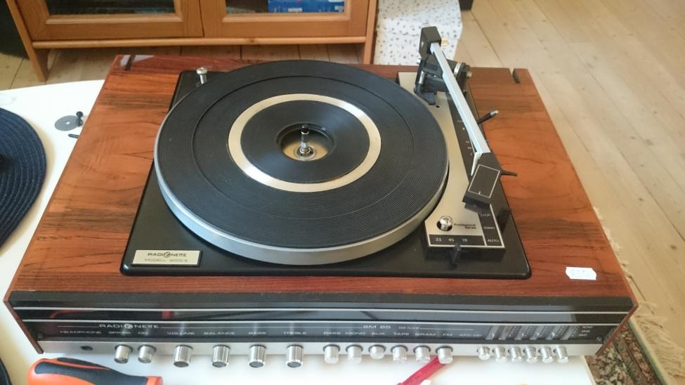

Hej!
Jag skriver på svenska, hoppas att det går bra.

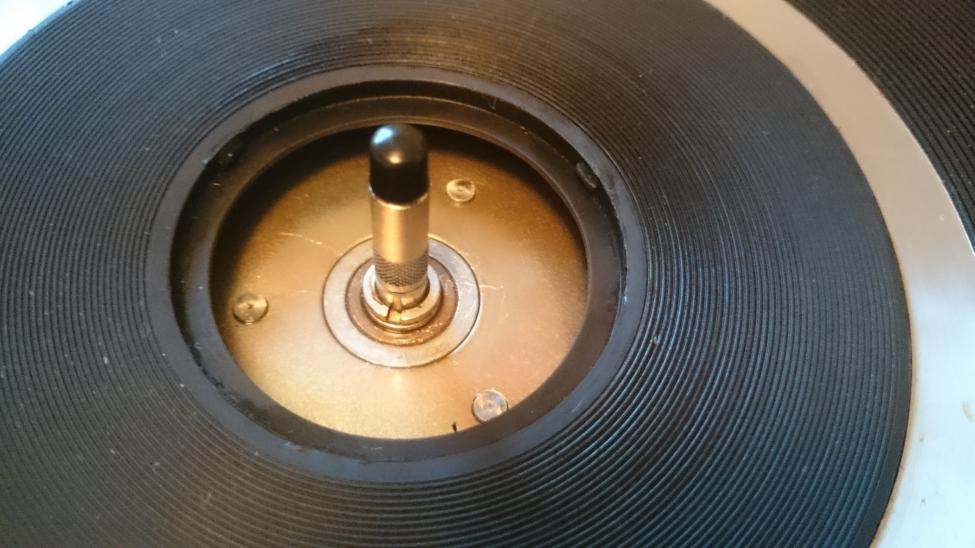

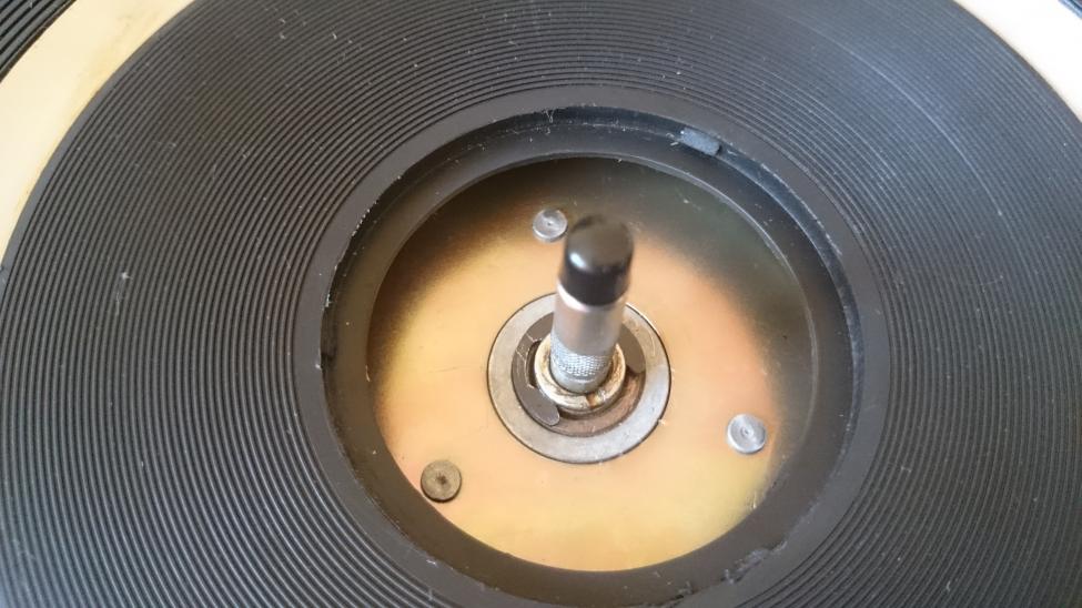

Jag har köpt en Radionette SM65 de luxe på second-hand (riktigt snygg!) och försöker få den att fungera. Jag är inte så erfaren med skivspelare, men har spelat en del. Radionette är ju norskt, därför tänkte jag att detta är det bästa stället att fråga. Plattan/tallriken roterar nämligen inte. När jag sätter på "start" så brummar den lite och blir sedan tyst. När jag vrider på tallriken för hand går det väldigt trögt. Har försökt skruva upp skruven som sticker upp i mitten men den svarta plastdelen sitter fast. Att skruva på de två skruvarna (uppe till vänster och nere till höger) gör inte heller så att jag kan lyfta på tallriken, de bara spänner fast spelaren i förstärkardelen så att den inte fjädrar. Hoppas jag har formulerat tillräckligt tydligt, har ingen aning om hur denna fungerar, funderar på om det är en direktdriven utan rem? Vill inte greja för mycket utan att veta, så att jag inte förstör den.
Jag funderar också på vilken nål som är lämplig, den gamla är trasig, spelar det roll vilken man har? Modellen är SHURE M75MB TYPE 2
Tacksam för hjälp!
