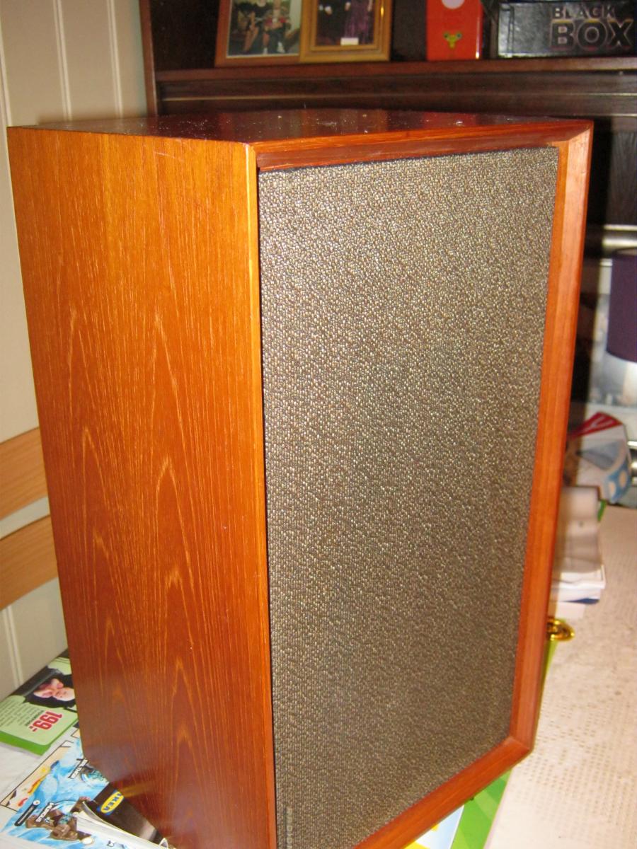

Har kjøpt ett par med Radionette TK12 S høyttalere.Her sitter det Seas 6,5"+3" diskant.
Koblet dem opp med en subwoofer og Audioromy rørforsterker og det låter veldig fint.
Finner lite info om Radionette høyttalere på nettet.De har en som heter TK 18 også med 8" osv.
Muligens det sitter alnico i noen av dem ?.
Har Seas 25TV-EV (10") som sitter i Dynaco A-25.Seas leverte ca 2000 av disse til Dynaco i 1969+diskanter.På nettet står det at dette er alnico.
Disse er så populære at Seas har begynt å selge er kit som heter A-26 som skal være en etterkommer etter disse.Poenget her er at de lar 25TV-EV
spille uten delefilter og rulle av naturlig og diskanten har kun er 1.ordens filter.Skal vist låte veldig åpent og naturlig.Det sitter en akustisk ventil i kassene.
Dynaco har også en modell som heter A-10 med en 6,5" og samme diskant som A-25 muligens fra samme serie som 25TV.
Hadde vært morro å prøvd TK12 med samme diskant som A-10 og latt 6,5" i disse rulle av naturlig.Har akustiske ventiler liggenes.

Ja, det er alnico i mange av disse. Gode, lettdrevne elementer som krever minimalt med filtrering. Jeg tok mine 8 tommere fra et par Radionette av omtrent samme årgang som dine. Spiller flott i et par tqwt, med 96dB følsomhet!
25 tv-ew er en annen skål. Tviler på at de når høy følsomhet, med sin relativt tunge membran, men de er nok gode i lukket kasse.

Dette så jo ut som meget pene eksemplarer!
Står endel info om disse i salgsannonsen (side 18 ) Radio/TV-bladet nr. 6/1969, side 18
Har akkurat samme høyttalerelementer i ett par norskproduserte "vik" høyttalere. Ja det er alincomagnet på disse. Alle gamle seas elementer som har "TV" i modellbetegnelsen har alnico. "F" har keramisk magnet.
Sammenligner du disse med dynaco a-10 blir du nok skuffet, dynaco a-10 bruker 17TV-GWB som har gummioppheng. TK12S Bruker 17TV-GW som har coatet papp oppheng. Mye hardere lyd i disse som har papp oppheng. Dynaco a-10 har dessuten 1,5"dome diskant (87H) som i min verden har vesentlig penere lydbilde enn 9TV-LG.
