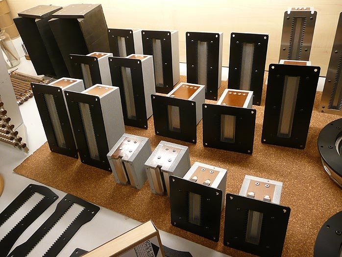

RAAL seiler opp som en veldig populær driver for DIYere på HFS nå. Tenkte det ville være kjekt med en ressurstråd. Det er en god del flotte RAAL drivere ute nå men svært få ferdige prosjekter.
Det er også noen finurligheter med drivern ifbm delefilteret og også en risiko for å blåse forsterkern hvis man deler aktivt og ikke kjører en 10-15uF i serie for å beskytte mot DC. Derfor er det som sagt kjekt å dele erfaringer.
Fyr løs med foto, lytteinntrykk, erfaringer, fordeler, ulemper, tips og triks :)
