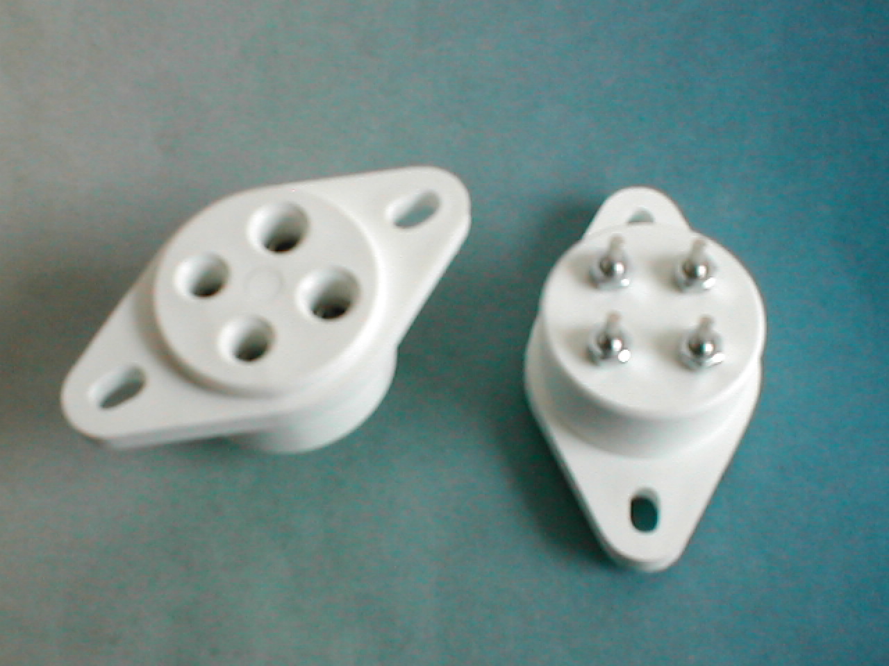

up
Hei,
Har du prøvd disse på vedlagde bilete? Teflonsoklar. Kr 89.- + mva pr. stk. På lager hos www.demostenes.no
Helsing
Arnold - PX4
