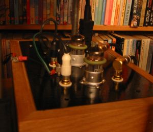

Har en Project Tube box. Det merkes godt om man tapper litt på boxen når man spiller vinyl. Mikrofoni skylder vel mest mekanisk tilbakekobling? I så fall vil man vel få mest effekt med mer effektiv avkobling av enheten - som å henge opp tube boxen i strikk?

Jeg bruker grønne nitrilgummi O-ringer på noen få inngangsrør. Særlig disse Mullard CV2492, som har en besnærende lyd, men samtidig er mikrofoniske de første minuttene. Har også samme ringene på et par TFK PCC88 på Ellaen, men der merker jeg ikke forskjell. Ringene har jeg tusket til meg på en lab, så jeg vet ikke helt hvor lett de er å få tak i.
Om ringene hjelper på Mullardene? Vel, de er fortsatt mikrofoniske i starten, men kanskje det går over raskere...
