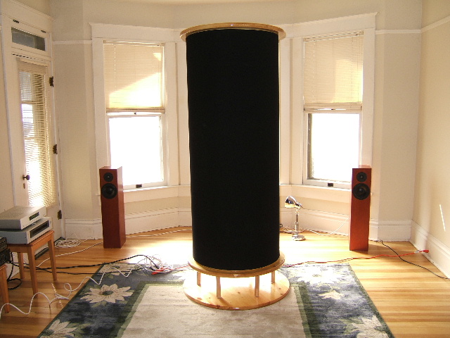

Her er en bra stor sub også!
Må nok til med både glitter og duft ;D

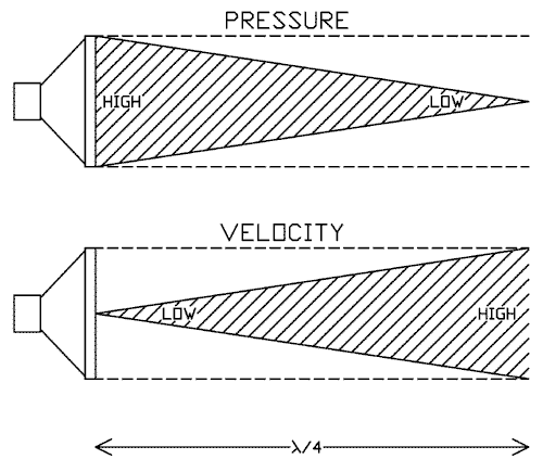

Beklager, klikket feil saa mit siste innlegg ble postet foer jeg ble ferdig.
det jeg tengte aa spoere om, none som vet hvordan man skal kalkulere legngden paa roeret naar man bruker en annen hoeytaler,
jeg har en 10" som jeg tengte aa bruke.
