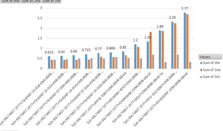

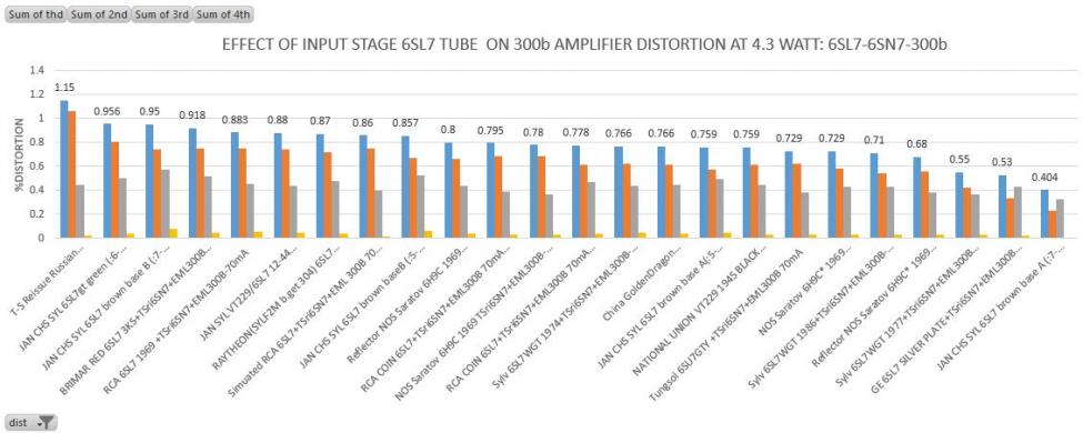

her er mine resulater og rør sammenligning, Ny produserte TS 6sn7 er klart best hos meg,mens TS 6SL7 ikke er best. Kina røren jeg har er skrap og på nivå med et såkaldt NOS rør som var meget dårlig. Har ikke samma data for 12a@7 men men
Kjøp av rør er fullstendig BINGO etter min erfaring, men de Karltone UK legger i allafall med målinger og sjekker hvert rør. TC tuber gjor det samme til kan tilpasse rørvalget til forsterkeren

Interessant tabell !
Jeg er på leting etter et 6SL7 rør av topp kvalitet.
Kan du anbefale ?
