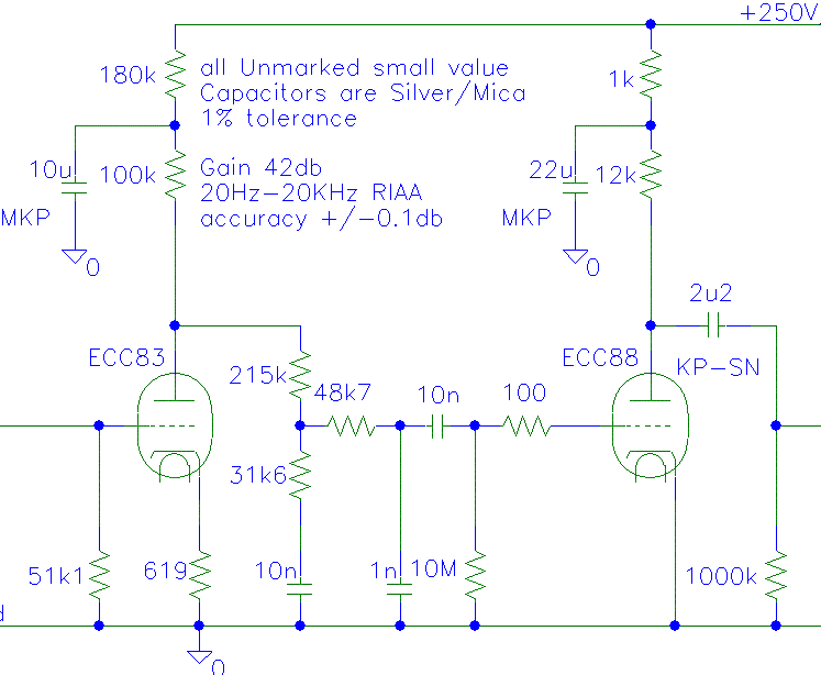

Bygge selv? Det finnes flere slike konstruksjoner på nettet, en populær utgave er denne:
(med i allefall ett 6DJ8 / ECC88)

På skjemaet som er vist deler begge kanalene samme røret(dobbeltriode/to halv deler) , prøv heller den enkleste som er ett ecc 83 per kanal , det blir fort overhøring mellom kanalene når begge kanalene deler samme rør.
Det blir også enklere å bygge når kanalene har adskilte rør.
MEN.... rør riaaer er vanskelige å få uten brumm , men det kan være en utfordring. Bruk ihvertfall seperat strømforsyning. Når ett rør per kanal (ecc83 e.l.) skal ikke store strømforsyninga til.
