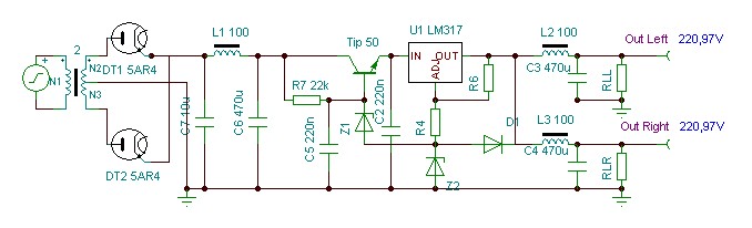

Høyspenningen. Ikke regulert, men justerbar da den vil måtte se forskjellig belasting
avhengig om RIAA er koplet iinn eller ikke. Mulig jeg legger inn reguering, men ser vel
kanskje ikke helt nødvendigheten. Verdiene er ikke satt, men kretsen stemmer og virker.
Stabiliseringen jeg ville brukt hadde blitt en std. greie før de to siste spolene. Det ville
gjort noe positivt for utgangsimpedansen og rippelen. Jeg hadde da også fjernet eksisterende
strømbegrensing/korslutningsikring

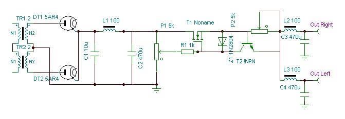

Jeg har irretert meg litt sånn småsur over å blande inn så mye
halvledermateriell som jeg har gjort i PSUen at jeg tekna opp
en rør regulering i stellet.
Dette var noe jeg gjorde mange år tilbake til effekttrinnt, men så rant
det i grunnen bare ut i vann. Ikke no komplisert. Kun en pentode og en
dobbeltriode samt et motstandsnettverk. Men. Hadde det funka bedre
en IC og npn. Tjaaaa. En beampentode ser jo sexy ut, og totalt ville
forsterkeren fått to flere rør (ved den enkleste løsningen)
Men. Det får heller bli det neste. Jeg vil heller da lage en stor ekstern.
I stedet, Siden det først skal være et par transistorer her, så teikna
jeg heller opp en halvleder som regulerer i stellet.
Reguleringen er lagt til før siste LC ledd da det av en eller
annen grunn låter bedre (?) Rippelen blir også ytterligere redusert.

Sitat:
When DC voltage is used, power supplies mostly are regulated. Voltage regulators like the LM317, LM337, LT1086, and the 78-series have very limited bandwidth. Most already loose their good properties above 1kHz, in fact there is no regulation anymore at 100 kHz, just where the problems start. They should be used to get rid of hum alone. Hf is almost passed completely, both when they are used as voltage or as current sources. These passing Hf harmonics influence the sound a lot. They make sound harsh, uneasy and reduce image and make the background less dark.
Nå er jeg selv ingen stor ingeniør, og har heller ikke prøvd LM317 -regulatorer, men Mattijs fra "Machmat" som har skrevet dette har god peiling på rørforsterkere. Jeg har skjema på en 6N1P - regulator om du er interessert. Om den er noe bedre aner jeg ikke, men det er nå rør i det minste :).
calpin
05.01.2008
113
Hadde vært aretig å se tegningen med 61NP :)
Er jo også min lytteerfaring, men det skal det liksom bøtes på da med å sette den før siste ledd.
I praksis jobber den med ganske fin spenning, og vil sansynligvis kun måtte håndtere
bittelitt 100Hz. Jeg tror en del som tar AB tester mot rør - semiC psu'er ofte
har en litt sånn halhjertes konstruksjon på den ene (?)
Kondensatorene C5 & C2 (og egentlig en over R4) bidrar også til redusert rippel, og da
frekvenser regulatoren ikke håndterer. Så ja. En regulator alene er helt håpløs, men en
drossel, et rør..........alene er også håpløs.
Men for all del. En ren rørregulator hadde vært gøy, men jeg er fort inne med dioder og annet
skittent halvledermateriell der også, så hvor er grensen?
Akkurat denne forsterkeren hadde jo funka fint kun med LCLC,,,,,og ingen ting annet.
Den trekker jo så og si konstant strøm. Det var kun får å kunne 'låne' spenning til
andre aplikasjoner. Som f.eks RIAA

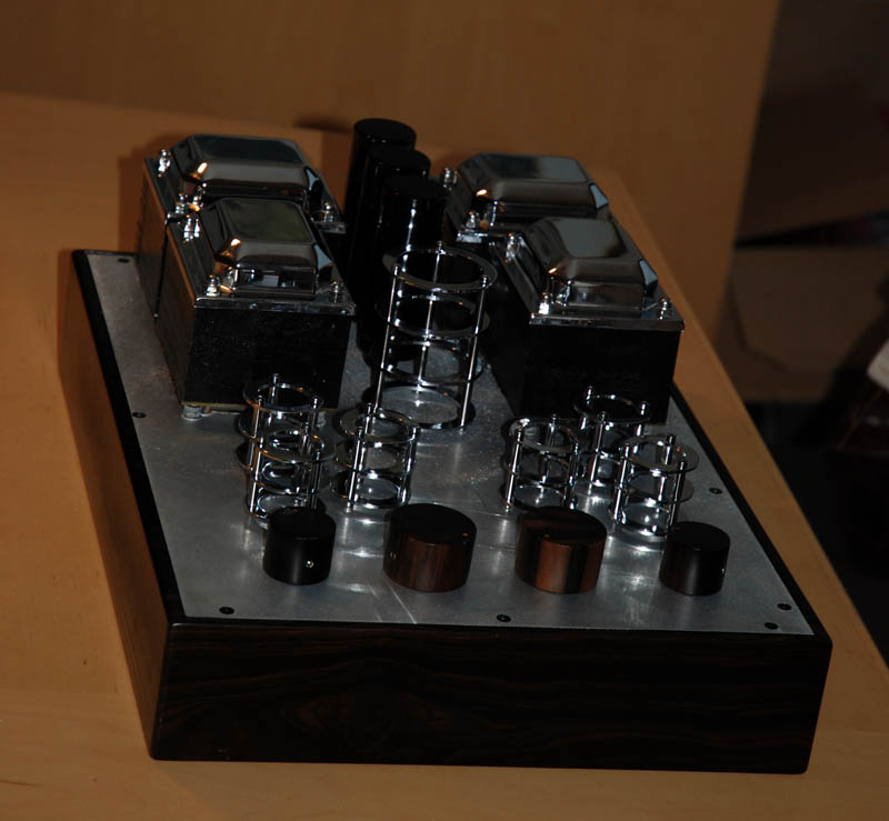

En liten pré view av komponentplassering. Akkurat smårøra har jeg ikke helt bestemt
meg for hvordan jeg vil ha,men blir to trioer på et vis............Antakelig.
Topplaten blir ikke sort. Mulig pusset ned og anodisert.

24.10.2004
12.537
3.027
Snasent det der Calpin :)
Gleder meg til å se den m rør, og ikke minst lytteinntrykk.
calpin
05.01.2008
113
Med lys topplate. Blir ikke polert, men lakkert.
Kanskje anodisert hvis jeg greier å grave frem det
jeg skulle trenge i nærleiken.
