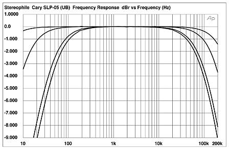

jane
27.06.2004
3.292
1.437
Noen preamper trekker problemfritt ned til 500 ohm.
Det er det veldig få som gjør.
For RC-koblede rørforsterkere er det i hovedsak to problemer med lave laster.
1) Koblingskondensatoren som skiller høyspent fra jordpotensial på utgangen og 2) at distorsjon øver ved lav last.
Nå finner jeg ikke noen seriøse målinger for Cary SLP 03 men storebroren SLP 05 er testet i Stereohhile [1]
Begge problemområdene (ved lav last) vises tydelig på målingene.
Ved 600 ohms last påvirker dette frekvensresponsen, den ruller av (-3dB) allerede ved ca 60Hz.

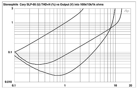

Fig.1 Cary SLP 05, unbalanced frequency response, volume control at max, at 1V into (from top to bottom at 100kHz, bottom to top at 20Hz): 600, 1k, 10k, 100k ohms (1dB/vertical div.).
THD+N øker (ved 1V output) fra området 0.02% ved 100k last til 1% ved 1kohm.
Fig.4 Cary SLP 05, unbalanced distortion (%)vs 1kHz output voltage into (from bottom to top at 1V): 100k, 10k, 1k ohms.
