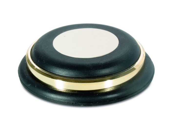

Jeg lurer på om jeg burde skjerme rørutstyret mitt fra vibrasjoner e.l.? Ser noen har rørforsterkere osv. på underlag o.l. Har dette noe å si?

Ja mye av elektronikken kan la seg påvirke av vibrasjoner,kjøp et sett av disse og prøv.
Ser bra ut også ;)

Hvorfor skal jeg bruke slike "ringer" rundt rørene i stedet for å kjøp sånne dempere som jeg setter komponentene på?
Det kan hjelpe mot mikrofoni.

Skal ikke demperne også gjøre det?

Kjøp deg rørdempere til smårørene og dempere/føtter til å ha under komponentene. Da har du gardert deg.
