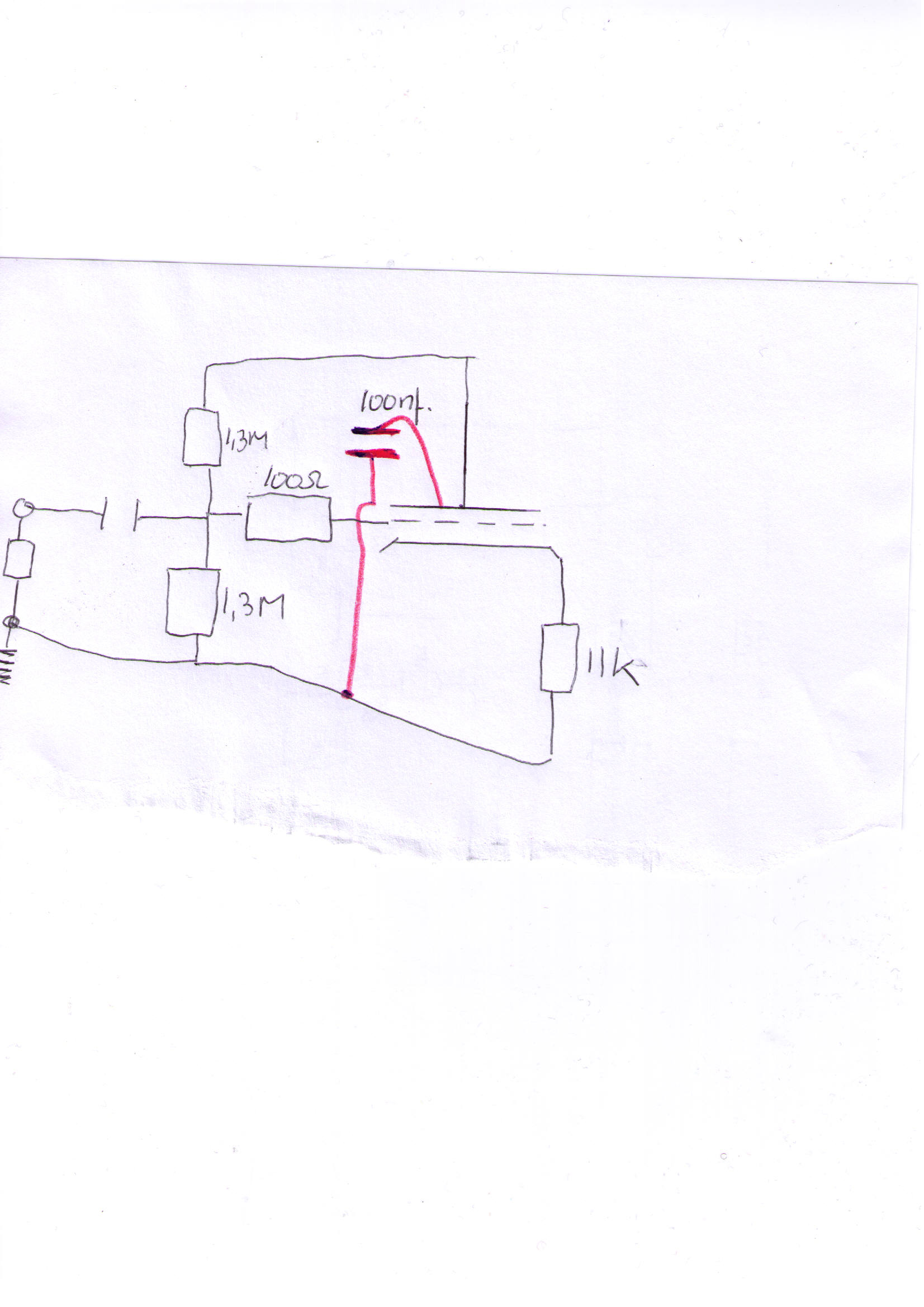

VegardW
08.02.2007
4.136
3.175
Kolsås
enkel frokostskisse :)
så da jeg sjekket bildet at motstanden til jord v andre katodefølger spenningsdeleren ved styregitteret er benevnt 1m den er 1,3m

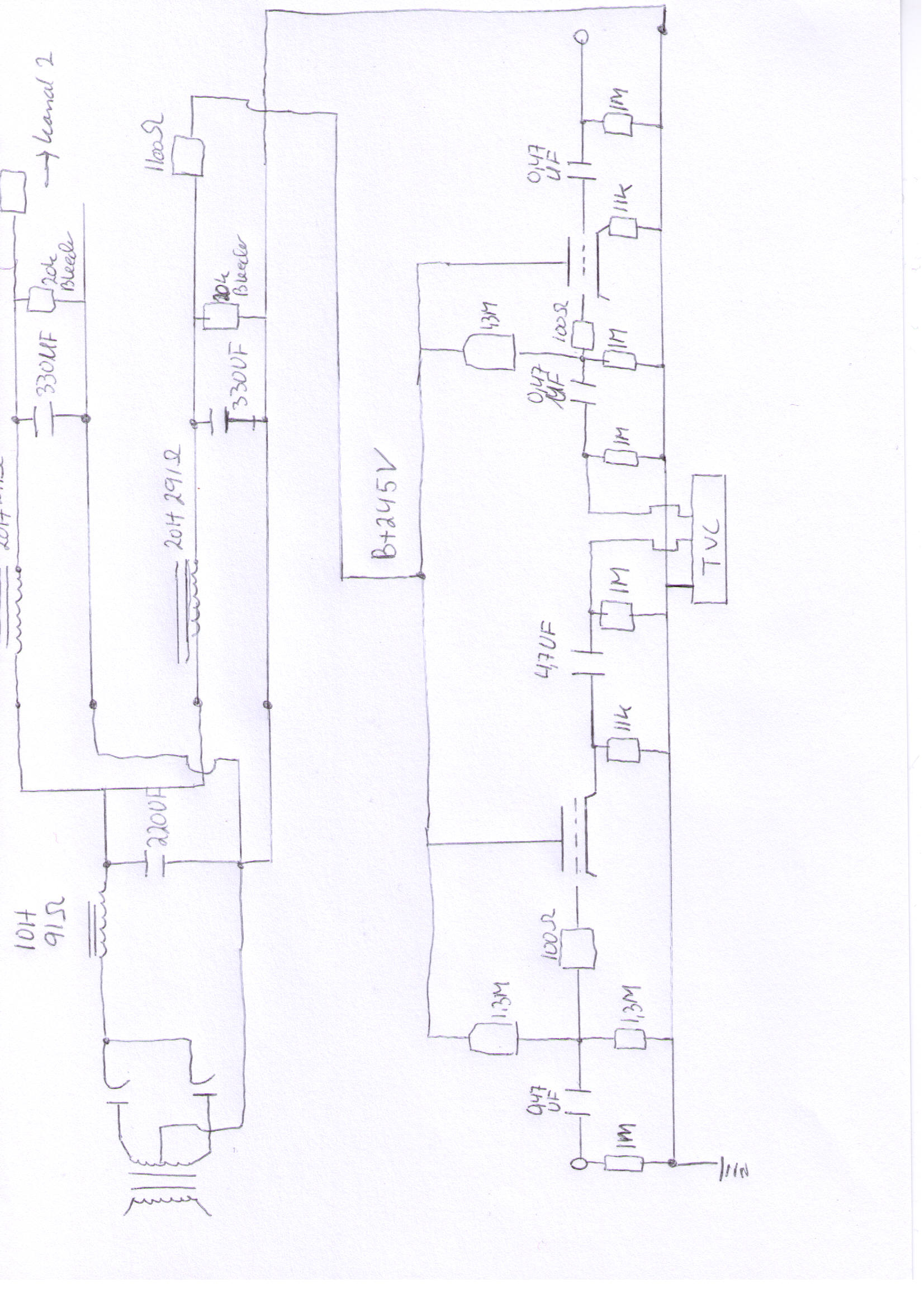

jane
27.06.2004
3.302
1.457
Når jeg ser på skjemaet ditt så er ikke anodene (B+245V) avkoblet ac-messig til jord. Hvis dette også er tilfelle i den praktiske kretsen (og ikke bare en forglemmelse på skjemaet) vil du ha problemer med å mute signalet helt. Selv om du plukker ut TVC-en vil noe av signalet forplate seg via de uavkoblede anodene.
Jan E Veiset
VegardW
08.02.2007
4.136
3.175
Kolsås
Skissen er korrekt.Vet du jeg ante ikke at anodene måtte avkoples ac- messig til jord.Jeg forstår ikke helt hva som menes med "selv om du plukker ut tvc vil noe av signalet forplante seg gjennom de uavkoplede anodene." da jeg "tjuvkoplet" tvc en med kabel fra inngangsplugg til tvc og fra tvc til utgangsplugg gikk det greit å skru lyden helt ned.Siden ht er rimelig tungdrevne kan det seff ha vært et lite signal som forplantet seg slik du beskriver, men som ikke ble hørbart i en tungdreven ht.
Uansett forstår jeg deg rett skal anodene på katodefølgerene både de før og de etter tvc avkoples ac messig til jord?
Hvis anodene ikke er ac-messig avkoblet vil du få en lekkasje på ca -45dB (ikke heng deg opp i dette tallet, det er regnet i hodet) når du dreier TVC-en ned mot 0.. Siden denne lekkasjen er i motfase med det signalet som går via TVC vil disse utballansere hverandre en eller annen plass før TVC-en kjøres helt ned til 0, men ikke når TVC-en posisjoneres i 0.
Du vil unngå dette fenomenet hvis du avkobler anodene.

VegardW
08.02.2007
4.136
3.175
Kolsås
vedlagte skisse viser hvordan jeg tror dette gjøres.En liten kondensator fra anoden til jord.

Erland skrev:
Jan pleier å ha rett i det han sier/skriver, så jeg skal på ingen måte avvise det heller, men uten å ha finlest det, har jeg vanskelig for å forstå at noe som virket utmerket før du ryddet opp, skal ha behov for nye deler for å fungere etterpå. Det rimer liksom ikke!
Hvis spenningen til anodene tidligere ble forsynt fra en regulatorkrets bidro det til at disse var avkoblet i forhold til jord.
I en kretsløsning med uavkoblet anodemotstand vil problemet med lekkasje av signal være et problem uansett om det er snakk om TVC, stepp-att, eller et vanlig potmeter...
Litt kretsanalyse:
Som en start se på inngangstrinnet alene. Dette skal være en katodefølger, men den har fått innsatt en uavkoblet anodemotstand. Det har ikke så veldig mye betydning for funksjonen som katodefølger men det oppstår et annet problem. Siden strømmen som går i anoden er lik strømmen som går i katoden vil man få et signal over anodemotstanden (Ra). Forholdet mellom signalene over anodemotstanden (Ra) og katodemotstanden (Rk) vil være Ra/Rk. I dette tilfellet 1100R/11k = 1/10. 1V sving over katodemotstanden gir altså 100mV over anodemotstanden. Det er dette signalet som forplanter seg videre til katodefølgeren i utgangen. Derfor ønsker man å avkoble anoden med en kondensator mot jord, i prinsippet jo større kondensator jo lavere impedans og jo bedre avkobling.
Ved å bytte ut forholdet Ra/Rk med (Ra||Xc)/Rk og beregne Xc ved f eks 20Hz kan man finne en fornuftig verdi for C.
For å se om avkobling er problemet ditt: kobl inn en kondensator på 47uF/350V (eller tilsvarende) der du har tegnet inn 100nF. Altså mellom punket (B+245V) og jord.

VegardW
08.02.2007
4.136
3.175
Kolsås
Vel da er det på tide å takke pent for innspill ,forklaringer og gode råd.(andreas jeg hadde høvelige kondiser, men takk for tilbudet, snilt)
Jane som vel må være det nærmeste en kommer et vandrende rørleksikon.Erland ,Lmc og Hans som pekte på mulige feil som fort kunne ha vært årsaken.
Jeg loddet inn 0,47uF 385 v mellom anodene og jord:Voila.
LMC enig i at ting som funker bør få være i fred.Men siden jeg ikke anser meg helt ferdig med preen , og siden Superreg må en liten tur på benken etter et ublidt møte med voltmeteret(Klarte å kortslutte en zenerdiode mens jeg drev og målte på superregen)
Så ble regen plukket ut.og siden jeg vet at regrep kan ta lenger tid en jeg vil være uten musikk så måtte det legges til rette for drift uten reg.Nå kan det stå og spille mens jeg finner furnuftige kondensatorverdier :)
