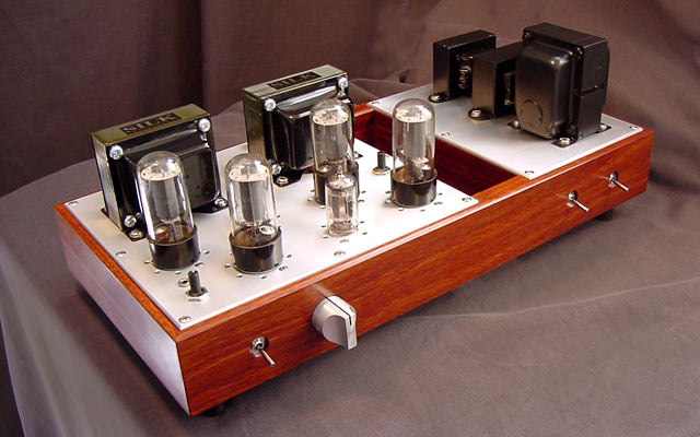

Nå har jeg bare ca en ukes erfaring med SILK trafoer, men de virker nå ganske bra så langt :). Tror JANE har avantgarde høytalere han spiller på.

laban
;D
MMMMMMM helt rått etter min målestokk ,da er første bit på plass YES YES YES
