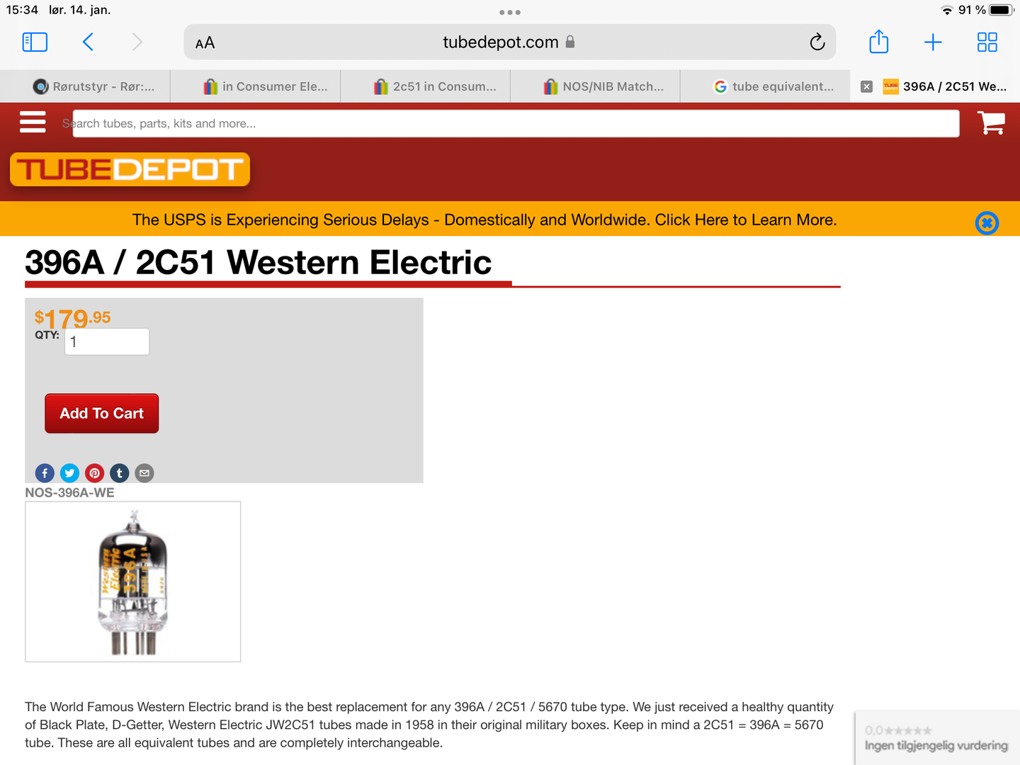

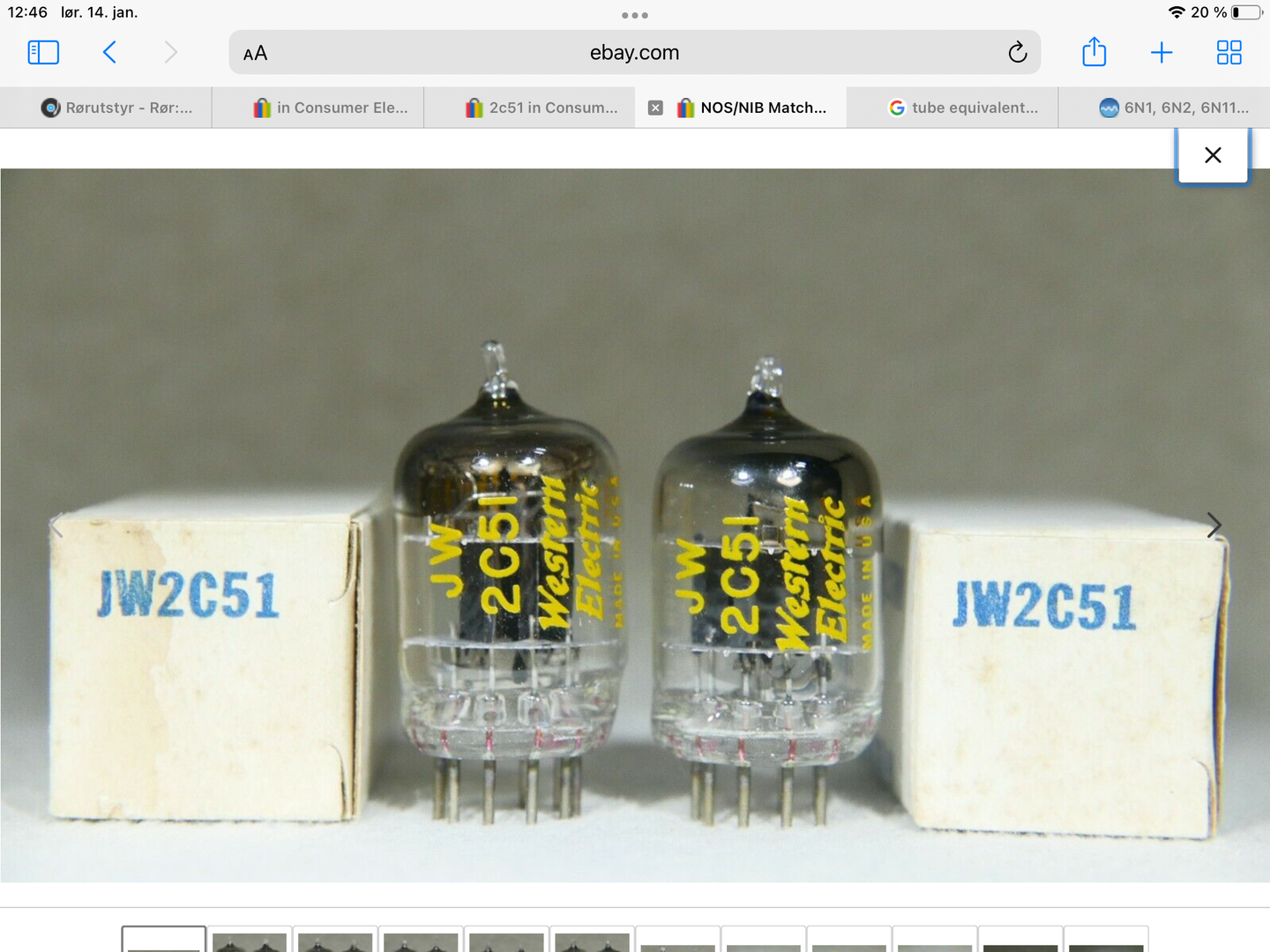

ge 5670 eller 2c51 har audiomix på lager.
Ser ut som western electric 396a/2c51/5670 er det råeste du kan kjøpe på eBay i dag.

Ikke akkurat gratis de WE-rørene, nei, men litt må en koste på seg før pensjonsalderen innhenter meg.
Gode forslag til hvor man kan få tak i sånne i Norge, eller i det minste Europa?
