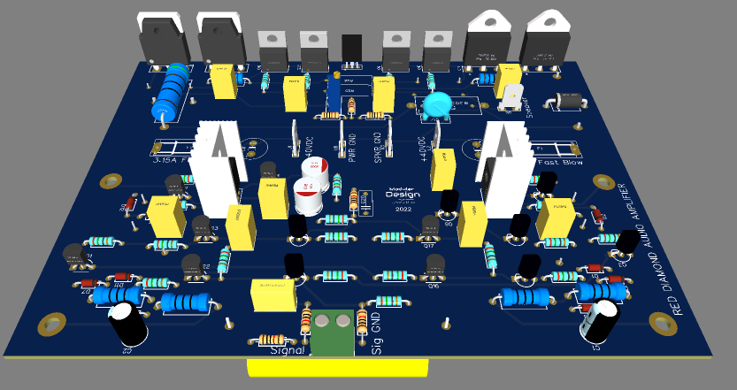

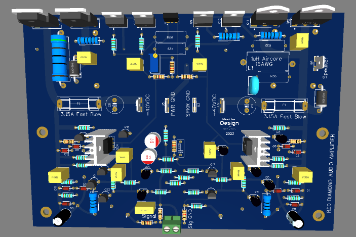

Det har vært en tøff tid under nedstengningen. I løpet av den tiden eksperimenterte jeg med nye ideer. Til å begynne med laget jeg skisser på baksiden av gamle kalendere. Og endelig så designet dagens lys. Det var mange måneder senere at jeg skjønte at Douglas Self og jeg hadde snublet over det samme designet. Hver forsterker har sine egenskaper. Denne er ikke annerledes. Det er mange ting om forsterkere for eksempel. En forsterker er en variabel motstand som sitter mellom strømforsyningen og høyttalerne. Hvis forsterkeren er en perfekt variabel motstand. Da kan du bare lytte til strømforsyningen uten forvrengning. Om strømforsyningen din har reserve til å reprodusere det som ble registrert er en annen sak. Mange ganger vil du høre anmeldere kommentere at denne eller den forsterkeren kan drive eller ikke drive denne eller den høyttaleren. Det hele koker ned til kjøttet på beinet og egenskapene til den variable motstanden.
Det gir meg stor glede å vise frem designet mitt.

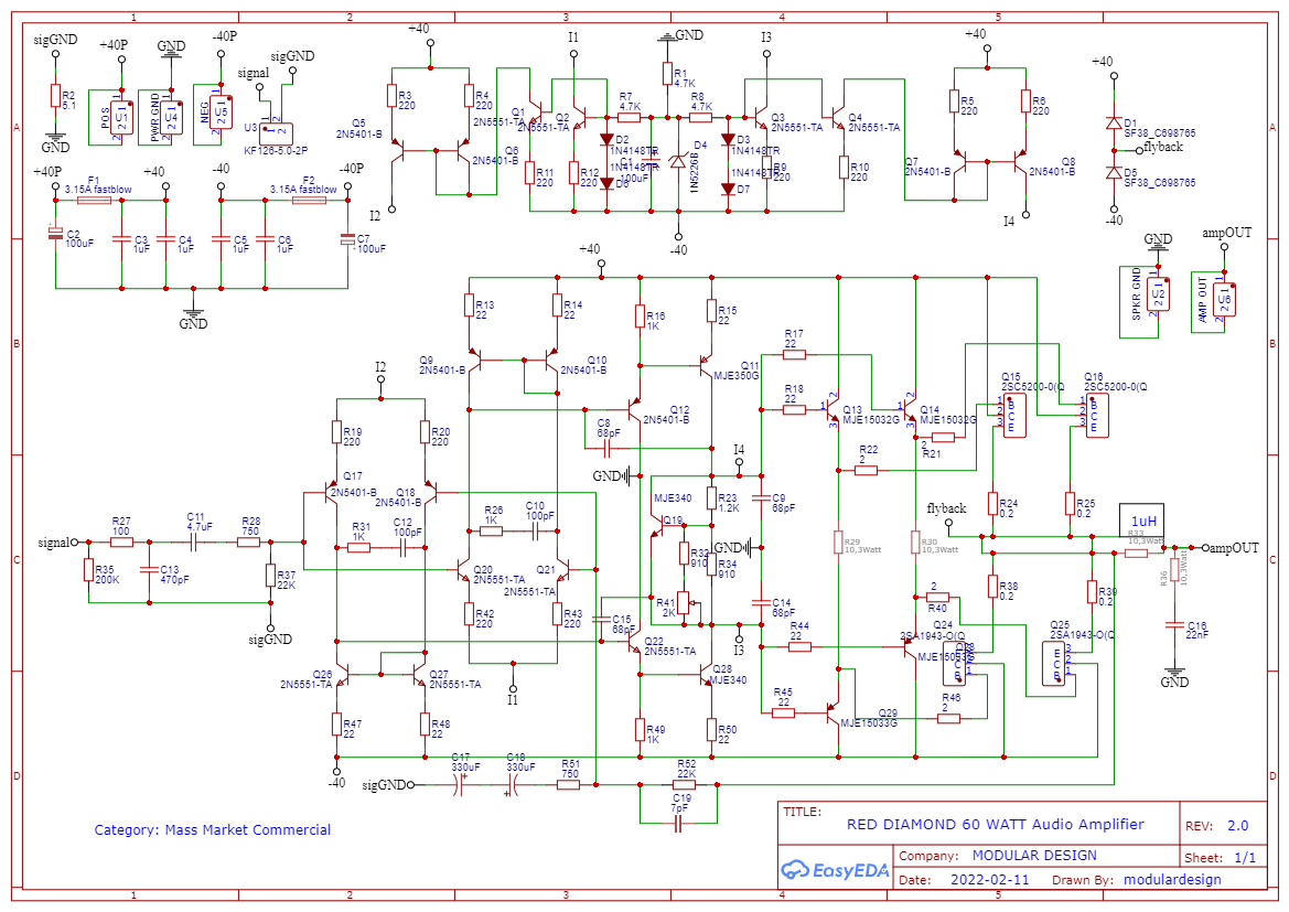

Spennende! Ryddig og lettlest skjema! Jeg liker særlig at du har tegnet strømmkildene og annen "tjafs" utenfor hovedskjemaet.
Ellers er jeg ikke enig i din generelle betraktning av grensesnittet mellom forsterker og høyttaler. Jeg vil heller si at en ideell effektforsterker oppfører seg som en spenningskilde som moduleres av lydsignalet. Spenningskilde = 0 ohm utgangsimpedans.
Har du testet kretsen i praksis? Eller simulert den??

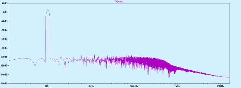

Forvrengning er mellom 0,005 % til 0,01 %. Ja du kan lage til personlig bruk.

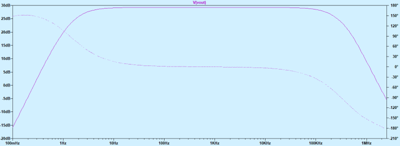

Du har rett i påstanden din. Vi har begge en litt annen måte å uttrykke det på. Det vil fungere bra i en simulator og i det virkelige liv. Takk for komplimentene.

Her er LTSpice-filene. Merk at identifikatorene i simulering er forskjellige fra identifikatorene i diagrammet

Kretsskjemaet viser ingen elektroniske sikringsmekanismer, slik som kortslutningssikring av utgangtrinnet og overstrømsvern i VAS. Uten slik sikring kan forsterkeren lett havarere.

Takk for din tilbakemelding. Bølgeformene generert av VI begrenser lyden hardt. Ved normal bruk vil ikke VAS gå til silisiumhimmelen. Beskyttelsen skjer via sikringene for kortslutningsbeskyttelse. Beskyttelse er viktig men en gang i blant kan man godt kjøre med toppen ned. Lag gjerne din egen spin off
