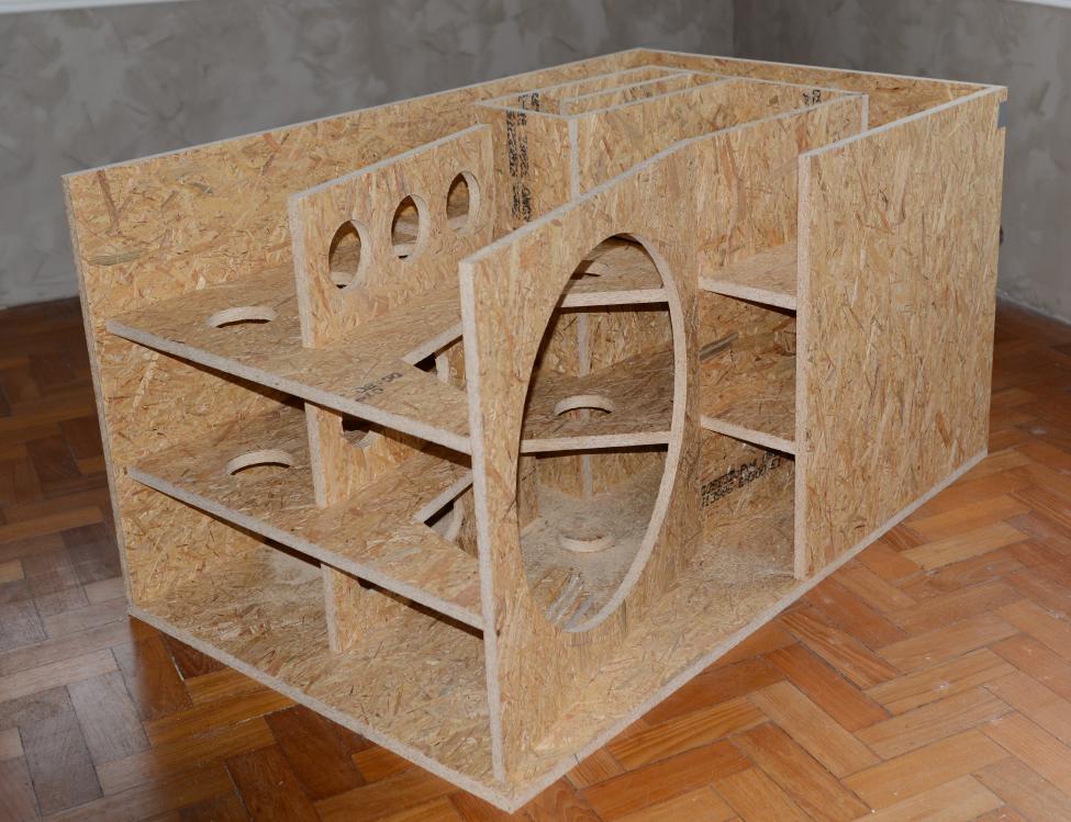

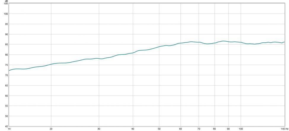

Fire av disse vill fått take til å lette.
Legger ved en utendørsmåling på en meter avstand

Har sett hornsubene dine Shy og kjempespennede men både kalkulering og arbeid gjør det vanskelig i praksis, selvbygg begrenser seg fort til bassrefleks er jeg redd

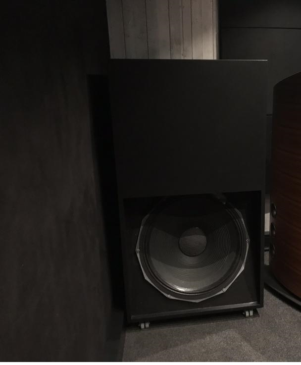

Tenker å bygge meg nye suber i hjemmekinoen og lurte derfor på om noen har gode tips til noe rått?
Tenker i utgangspunktet 4 stk 18 eller 21 men annet kan også vurderes.
Må spille høyt og dypt, med mye output til ca 15hz.
Fronter er JBL M2, 15 bass og horn
Jbl 2269h er aktuelt, Beyma 21Sw1600 (dersom får tak i fleire) men tar imot innspill :)
Vis vedlegget 492120
Vis vedlegget 492114
Vis vedlegget 492116

En 24" fra Precision Devices og subbens størrelse er nesten 900 liter netto

Opplever til stadighet at 35 hz blir omtalt som dypbass eller lavfrekvent info. Etter processering har den et fall på 25 db fra 40 og ned til 20 Hz. Utgangspunktet har et fall på nesten 30 db fra 100 ned til 20 Hz
På mitt hornprosjekt er dette i størrelsesorden 10 db og går videre nesten rett ut til 14 Hz Da snakker vi rå kinosubb. Samtidig er bassen fra 40 og oppover av den typen du får fra gode PA elementer

Ja de er store. 1,42 m høyde(med hjul), 0,75 bredde, 0,85 dybde. 160 kg triller lett rund på fire tvillinghjul fra CO. Opp og ned trapper er en annen sak;)
