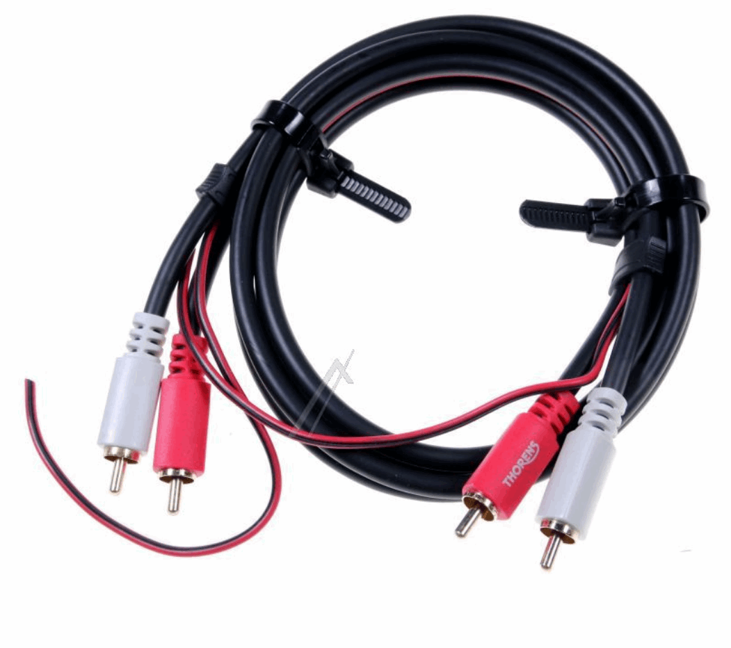

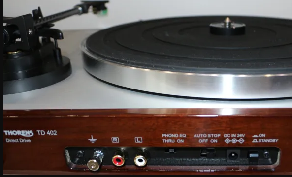

Har kjøpt platespiller og der følger ikke med kabel til RIAA preamp. Både platespiller og preamp har kobling for jording. Ser det er ikke all verden til salgs av RCA kabler inkl. jordingskabel. Har alltid benyttet jording fra platespiller til phono preamp eller direkte til forsterker om den har phono-inngang. Noen spørsmål:
1 - Må det være jording eller kan kun RCA kabel benyttes?
2 - Dersom det kreves jording, kan en separat liten ledning brukes til det?
3- Kreves det spesielt tilpasset kabel beregnet for platespiller, eller er en standard RCA som til CD-spiller greit?

1) Det bør være jording. RCA-kablene fører kun signal.
2) Du kan gjerne bruke en separat liten ledning.

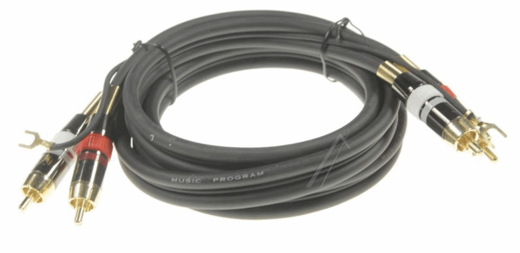

3) Det «går» med vanlig RCA-kabel, men jeg hadde heller fått laget en fornuftig lavkapasitiv kabel beregnet på platespillere, F.eks fra Y. Tomé i Wales:

Dersom platespilleren er gjort ordentlig (jeg vil tro det, det er en Thorens) er dens jordingsskrue koplet til armrøret og chassis.
Så vidt jeg kan se er pickupen på spilleren en AT95E. De liker en totalkapasitans lavere enn 200 pF. Jeg hadde spandert på den den fine Mogami Starquad-kabelen fra Y. Tomé som jeg lenket til. Skikkelige saker det, men du trenger ikke slike fancy KLEI-plugger som jeg hadde på min den gang da. Neutrik Rean er helt utmerket.

Problemet er (om det er noe problem), at denne har innebyggd riaa. Velger du å bruke den, trenger du IKKE jord,
men lager sannsyligvis jordsløyfe i stedet med jordkabel.
Bruker du IKKE den innebyggde riaa´n, trenger du til gjengeld jordkabel, for å bli helt brumfri (om det er brum uten).

Kan jording gjøre det verre da? Ser de fleste svarene går på at det BØR ordnes jording. Dette er en Thorens 402 DD spiller jeg kjøpte på finn.no i går. Har ennå ikke kommet i hus, men selger sa at kabel fra spiller til preamp riaa manglet. Tror jeg først prøver med RCA kabler jeg har liggende og så ordner en egen enkel jordingsledning. Så kan jeg evt vurderer de gode tipsene som har kommet på mer dedikerte phonokabler.
Var med to headshell/pickup på denne. Standard AT-VM95E, men så var det også med AT-VM95SH Shibata nål. Må finner mer ut av dette og oppsett/justeringer.

Fulgte den varianten. Bruker en helt grei RCA og egenprodusert jording. Tok ut ene ledningen av en lampettledning og monterte på to gaffelkabelsko a la Biltema.
Virker å fungerer utmerket. Vet ikke om det er noe å hente på bedre RCA - og kanskje bedre RIAA preamp.
