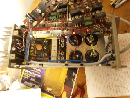

Fikk tak i et sett Quad 33/303 for noen år siden. Etter å ha hatt inne en annonse på å prøve å selge settet, og ikke fått noe annet enn tullebud, så tenkte jeg at kanskje en liten restaurering hadde vært tingen.

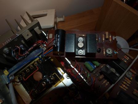

Den forrige eieren kjøpte settet i 67, og da er nok alt av lytter tørket inn. Vil ikke lage et "monster", men har øket kapasitansen på lyttene på utgangen og i strømforsyningen fra 2000 mikroF til 4700mikroF. Har byttet utgangslyttene, i strømforsyningen, og lyttene på printene. Skal etterhvert sjekke resistansene, osv. Settet ser helt "nytt" ut, og jeg tenkte å ta 303-ern først, kanskje bruke et passivt trinn som preamp.

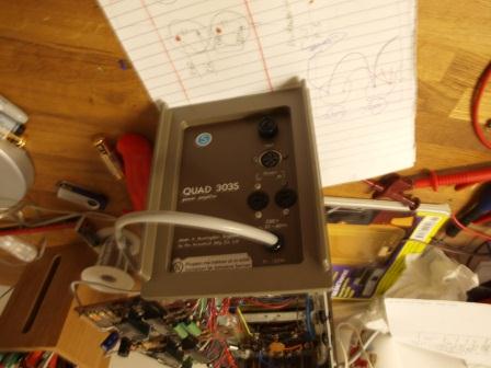

Har skjønt at min modell 303S ikke er så vanlig, for jeg har vært på forskjellige fora, men S-modellen er ikke å se andre steder. Noen som vet hva "S".en står for? Produksjonsnummer er på rundt 24000.

Hei, tipper S i betegnelsen betyr at det er montert DIN høyttalerkontakter istedenfor 4mm bananbøssing som vel var "normalen".

Det der ser ut som en SEMKO/NEMKO/DEMKO modell. Original har som nevnt bananplugger til høyttalerne og løs strømledning med en særlig britisk fatning (rund plugg - ikke IEC). 33/303 var for øvrig min første forsterker og den fungerte perfekt i hvert fall 15 år etter at jeg solgte den.

Jeg vil på det varmeste anbefale deg å bytte alle trimpotene i 303. I min var de originale notorisk upålitelige...
Da blir fort spenningen ut fra PSU printet gjerne veldig høy. I tillegg er det umulig å stille bias korrekt.

Har fått noen svar på diyAudio, og det viser seg at dette nok er en modell som også ble solgt til Canada. Den hadde ikke spenningsvelger, og hadde DIN kontakter på høytalerne.

Stefaan og gutta på Quad Spot er stedet å kontakte! Der får du alt av tegninger og info om original og oppgradering av 303 og alt annet Quad. Jeg har kjøpt oppgraderingspakken deres og er kjempefornøyd med 303 etter oppgraderingen. Oppgraderingene deres er mer i tråd med Peter Walkers filosofi enn Net Audios. De bygger om forsterkeren til noe annet. Hvorfor leke med Quad da og ikke like godt bygge noe nytt?
S modellen ble spesielt bygd for Skandinavia, har jeg fått beskjed fra Quad om.

Da er lytter, plastkondensatorer, pot.meter byttet ut.Har også byttet ut noen motstander som ikke så så bra ut(har vært varme, en gang i tida?) Skal gjøre litt arbeider på bakplata, blant sette inn nettkontakt, phonokontakter og andre høytaler kontakter. Så får jeg justere pot.meterne så best jeg kan. Takk for all hjelp og tips til alle sammen...

Ifølge Quad i Huntingdon var 303 S beregnet på det skandinaviske marked.
