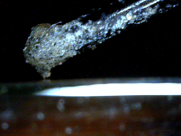

Fikk et mikroskop i hus her om dagen, og det ble selvsagt benyttet til å kikke på status på nålene i mine ulike Pick-Ups.
Forstørret og med baklys kan man lett se om det er skitt på diamanten, og det var det selvsagt.
Fordi jeg hadde brukt Q-tips til å rense noe annet, brukte jeg en tørr en over nålefanen og diamanten.
Deretter en ny kikk under mikroskopet - forunderlig rent var det. Som om diamanten var blitt renslipt. Brukte ikke kraft, selvsagt, bare strøk forsiktig med Q-tip over enden av nålefanen, og vips var nålene helt rene og gjennomsiktige.

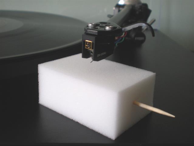

Vil anbefale en minste-avstand mellom Q-tip og pickup på 0,5M...prøv heller "Magic Eraser"
(bilde fra nettet)

Den nåla sklir over riller, ligger og slår mot etiketten på enkelte plater og sporer gjennom plater med en meget høy friksjonstemperatur. Den utsettes for rensemidler og børster, enkelte produsenter inkluderer til og med ganske stive børster i sine pick-up pakker. (Disse grausame eksemplene kun til illustrasjon av hva de kan tåle. Gud forby at de fikk lov til dette hos meg).
Den skal behandles høyst vyrdsamt og med finesse, men den tåler altså en del.
Og en liten Q-tip, som man senker nålen nedi og renser vha, klarer altså hos meg på nærmest magisk vis å "Vips" fjerne alt av rusk. På et sekund eller to.
Test med en nål som er skitten og tåler å eksperimenteres med.
Diamanten blir så ren som den man kjøpte til kona.
Ellers er jeg også tilhenger av viskelær, og merket meg at Lederman på SoundSmith meget sterkt gikk ut mot rensemidler som væter nålen før rens.
Og jeg forutsetter selvsagt at man er nennsom i behandlingen, som med kona før den diamantringen.

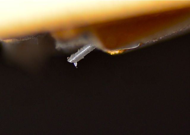

Michael Fremer har tatt en kikk på sin Lyra Atlas med digitalmikroskop ...

Den nål ser da helt fin ut. :)
Skal prøve teknikken din når jeg er hjemme, tok av headshellet her om dagen for å se på nålen og det er forbausende så mye støv der kommer inn under der.
