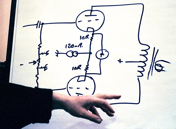

push pull med ccs i katoden = diff amp

Bildet er klippet fra www.nutshellhifi.com/VSAC2003.html
Mr wright forklarer prinsippet for sin "magic box" .Desverre står ikke forklaringen på trykk ???. Og det er foreløpig ikke funnet noen god forklaring på web( men vi leter).Såvidt jeg forstår er hensikten å balansere katodestrømmen i de to rørene.Men det skjer vel noe mer samtidig.Rørene arbeider vel ikke i push pull her.Noen som kan forklare dette eller linke til info som er relevant.

vega65 skrev:
Såvidt jeg forstår er hensikten å balansere katodestrømmen i de to rørene.Men det skjer vel noe mer samtidig.Rørene arbeider vel ikke i push pull her?
Joda, rørene arbeider i push-pull, men bare i klasse A.
Funksjonen er nøyaktig som i et balansert et LTP inngangstrinn / fasesplitter.
Når strømmen øker i ene røret så minsker den med nøyaktig samme strøm i det andre, siden summen er konstant. = perfekt balanse. Ulempen er, i tillegg til at bare klasse drift er mulig, stygg klipping ved overstyring.
Komponenten mellom katoden er trolig et indikatorinstrument for å justere balanse, som stilles inn med balansepotmeteret for bias til venstre.
Korrigert link: www.nutshellhifi.com/VSAC2003.html

Ikke helt korrekt at bare klasse A drift er mulig. Men for å oppnå ønsket effekt/virkning, MÅ den kjøres i full klasse A.
Ellers vil det bare være en "vanlig" PP konstruksjon. Se forøvrig "reklamen" her;
http://www.vacuumstate.com/
