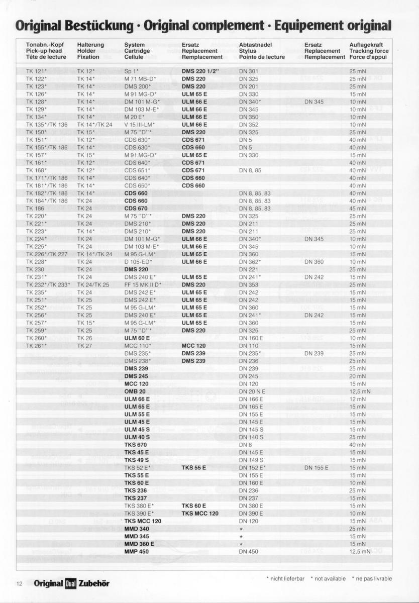

Tenker på å gå for en Shure M75 D eller M71 D som sitter i Dual headshell, men...disse oppgis foreks. med et TK 120, 130, 135 nr.
Vet at TK 120 passer min spiller, altså en Dual 1225, men hva står disse TK betegnelsene for, og vil foreks. TK 135 passe på Dual 1225?

Jeg hadde en Dual 1228. Denne kunne jeg montere Shure med klipsfeste eller med skruefeste. Begge deler passet. Tror den pickupholderen het TK14.
Jeg ville ha sjekket om du kan bruke Shure med standard feste.
EDIT: Hvis du skal benytte klipsfestet på en Shure pickup, så kan du kjøpe hvilken som helst av typene du finner på nettet. Du kan selvsagt klipse den på headshellet du har nå:)

Om du ser på de 2 linkene der, så har begge Dualfeste som bare skal være å klipse på, det er sånn man bytter PU.
Spørsmålet mitt er passer Shure M71 Dual TK 135 min Dual 1225 spiller?
Vet at M75 D TK120 og M71 D TK120 passer, men passer foreks. TK 135, håper det ble klarere?

Som alltid finner en noe når en søker på nettet. TK135 er faktisk koden for pickup, og ikke headshell/holder. TK135 er en V15 type III i en TK14 eller TK24 holder.
Både TK14 og TK24 passer i Dual 1225. Eneste forskjell er utseende.
Så da er det bare å handle:)

Et siste spørsmål, vil denne passe i min Dual 1225, etter det du skriver vil den det, men den heter fortsatt Shure M71 D TK135.
http://www.ebay.de/itm/Shure-M-71-M...?pt=Plattenspielerzubehör&hash=item3cd5b5b193
Er det da en M71 eller en V15 type III?
Er dette en god PU til min Dual 1225?
Vet ikke om du skjønner hva jeg mener, er rimelig forvirret nå :)

Om jeg forstår det riktig så er altså en Shure M71 D TK135 = Shure V15 III???
Da passer denne som jeg linker til her min Dual 1225 spiller?
Shure M 71 MB-D Tonabnehmer im Dual TK 135 Systemträger | eBay
Men er dette en Shure M71 D eller en Shure V15 III?
Og spiller i så fall V15 III like bra som en M75?
Beklager at mine hjerneceller ikke henger helt med, kan du forklare dette bedre om mulig :)

TK135 er en kode for en TK14 pickupholder sammen med en Shure V15. Hvis det er beskrevet som Shure M71 D TK135 så er det en TK14 pickupholder med en Shure M71. Med andre ord er koden TK135 ikke riktig, men kombinasjonen passer på din 1225.

Jeg så på annonsen. Dette er en type M75.
