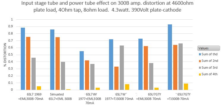

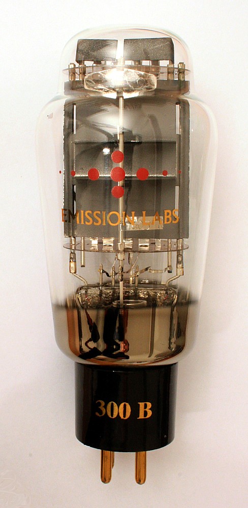

En liten teknisk sammeligning av rør. Emission Labs 300B gir et langt penere forvrengnings spekter enn TJ/Ful Music 300B "mesh". Mulig at TJ300B ikke trives med 390volt, 70mA, . Har blitt fortalt at det røret bør gå på 350Volt og 60mA. uansette er det interessant å observer hvor stor innflytelse rørtype og valg av produsent av inngangsrør har å si.

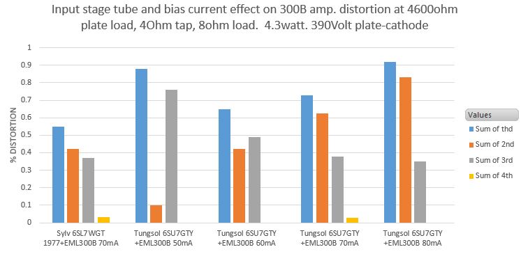

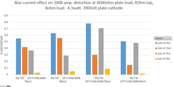

Under ser man effekten av variasjon i bias strøm. ser ut til at 70-75 mA bør være passelig optimalt ved 390Volt.Rekkefolgen er litt ulogisk i presntasjoenen desverre..

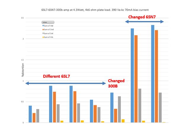

Med annet inngangsrør (Svindyre 6SL7 type 6SU7GTY NOS fra '45) ser man samme effekten av bias som før, for lav bias strøm gir dominans av 3harmonisk forvrengning. Det "billige" NOS 6SL7 røret fra 70 tallet er faktisk en bedre valg enn 6SU7 som er premium 6SL7 type..
+litt til
