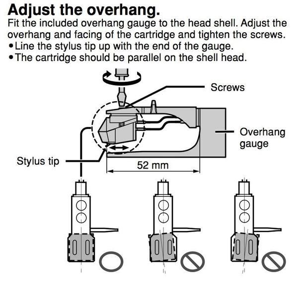

Enig! La være å klusse det hele til med protraktor. Det er mye lettere å bruke overhengsmåleren til Technics. Selv forstår jeg ikke at det er mulig å få korrekt innstilling med protraktor. Jeg holder meg til SME og Technics nettopp for å unngå protraktor.
Problemene jeg opplever med protraktor er følgende: (i) Med mange pick-up’er er det i praksis umulig å se med noen grad av nøyaktighet om de står helt rett mot linjene i protraktoren når de er montert i armen, pga vinkler og manglende eksakte referansepunkt. Det blir fort avvik på noen grader pga optiske feilkilder (ii) På noen armer får man ikke nullstilt antiskating helt, og det er sidekrefter som påvirker pick-upens cantilever og dermed posisjonen/stillingen (iii) det er nesten umulig å stramme skruene når pick-upen er montert i armen, uten at ting flytter seg litt. Det er mye lettere å stramme når shellet er løst (har kun SME med avtakbart shell).
Gjør det enkelt, greit og riktig - bruk overhengsmåleren!

Jepsi Pepsi, fant overhengsmåler i posen med småting som kom med spilleren. Takk for hjelpen, karer. Neste gang jeg spør om noe her inne, bare svar: "RTFM!"

Forhold deg til 52 mm. Du trenger ikke protraktor.
Enig! La være å klusse det hele til med protraktor. Gjør det enkelt, greit og riktig - bruk overhengsmåleren!
Det var da fælt til vranglære! :) Selv om man har riktig overheng, er dette ingen garanti for at man
har korrekt HTA i nullpunktene på en matchende protractor.
Nagoka MP-200 har en skarp (superfine eliptical) nålesliping og ytelsen vil være avhengig av korrekt
geometri og nøyaktig justering - der nålefanen er paralell med strekene i protractorens nullpunkter.
Det enkleste er å benytte seg av Conrad Hoffmanns ARC protraktor som du finner og kan laste ned
her (tredje linje) : Conrad's Free Stuff
Legg inn avstanden (i millimetermellom spindel og armens horisontale lagringspunkt i generatoren, velg
Stevenson A geometri og Typical før du skriver ut, og du får en skreddersydd protractor til din spiller...

Hvis man bruker "malen" til Technics for å justere overhenget og sørger for at pickupen sitter helt rett i headsehellet, så *blir* det jo riktig i følge geometrien technics har valgt da de designet armen/spilleren. ..I alle fall hvis man stoler på at nålefanen sitter rett i pickuphuset i første omgang. Noe jeg synes man burde kunne. Og DET er nok det enkleste, og helt trygt.
...Selv om jeg er enig med deg i valget av Hoffmans "template generator". Genialt program som lager protractorer med like bra resultat som NOE annet man kan kjøpe.

Dette er på ingen måte vranglære:)
Technics SL-1200 og en del andre industrielle spillere er laget med ekstremt små toleranser i støp mv., og konstruert med tanke på at en pick-up som sitter rett i shellet med korrekt overheng, vil gi korrekte nullpunkter i henhold til den valgte geometrien.
Det er jo den klart beste måten å gjøre ting på, men ikke noen aktuell fremgangsmåte for produsenter med større toleranser i produksjonen. Og i de tilfellene nålefanen er montert skjevt, er det ikke noe i veien for å la nålefanen avgjøre hva som er ett montering i shellet. En annen ting er at en pick-up med skjev nålefane ikke bør monteres, men byttes...
Når man først har en spiller som kan gjøre pick-up montering til en lek; hvorfor ikke benytte muligheten? Som Arve har kontrollmålt - resultatet blir riktig.
Den eneste grunnen til å velge en mer komplisert fremgangsmåte, må være om man er uenig i den valgte geometrien.
