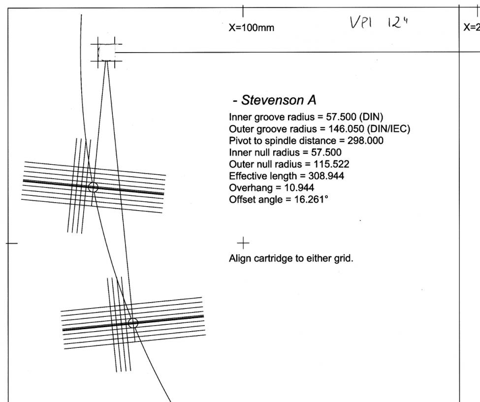

Har ikke prøvd dem selv, men har et litt annet tips jeg tillater meg å komme med.
Selv om Feickert-protractoren er et flott verktøy som er artig å eie og bruke, så er den jo dyr.
Med en printer og litt tykt papir, lager du uten å overdrive verdens beste protraktor selv med Conrad Hoffman’s Arc Template Generator.
Kan lastes ned herfra:
Conrad's Free Stuff
...og leses om her:
https://www.vinylengine.com/turntable_forum/viewtopic.php?t=16849
Feickert er sikkert hakket enklere, men dette er gratis, og blir i hvert fall ikke mindre nøyaktig.
Det programmet er laget for Windowstullinger og byr på problemer for forfinete osx-brukere. Men fortvil ikke; last ned CrossOver (14 dagers prøvetid) og kjør programmet på macen. Funket ypperlig her i gården. Print ut på litt tykt fotopapir.

Uten tvil den enkleste - og sannsynligvis mest nøyaktige hva angår resultat - protraktoren jeg har vært borti.
