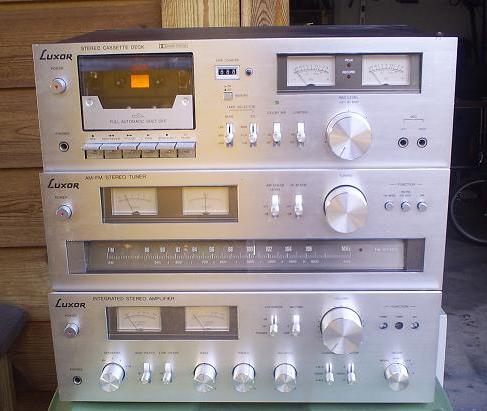

    De här köpte jag i dag för 300 kr för alla tre.
    Enligt säljaren, som själv köpt dem från en karl som jobbade på Luxor på den tid Luxor fortfarande fanns (det är numera videregående skole och småindustrier i Luxors gamla fabrikslokaler), är det fråga om apparater som aldrig sålts i butikerna. En förstärkare, en tuner och ett kassettdäck, alla utan modellbeteckning. De saknar också S-märkning. Egentligen var jag mest intresserad av förstärkaren, men jag fick tunern och kassettdäcket på köpet. Allt fungerar. En titt inuti förstärkaren visar att den är helt handbyggd och att kretskorten inte är serieproducerade. Se bilderna. Jag har ingen aning om uteffekt på förstärkaren, men det är bara två effekttransistorer per kanal, så gissningsvis handlar det om ca 50 W per kanal i 8 ohm. Ska bli spännande att lysnna närmare på de här apparaterna och då främst på förstärkaren.

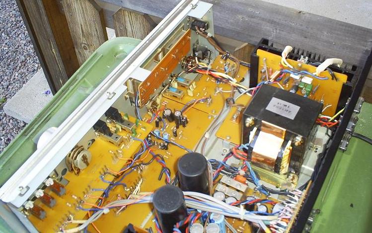

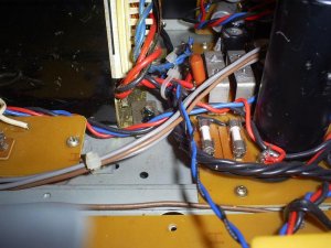

    Men jag lägger väl ut några närbilder på "ormboet" som vi säger, när kablar ligger kors och tvärs. Min tanke är att göra om hela kabeldragningen så att den blir snygg och logisk.
    Nu är förstärkaren i alla fall provlyssnad helt kort. En felaktig lödning i en av omkopplarna gjorde att man inte kunde skifta från stereo till mono, men det var ju lätt fixat. Jag har börjat undersöka vart kablarna går och tittat lite mer på kretskonstruktionen. Slutsteget t ex är helkomplementärt. Slutstegetskretskortet sitter monterat direkt på kylelementen. De kablar som är isolerade med vita tyghylsor går till sluttransistorerna. Dessa sitter alltså inte lödda på kretskortet utan är monterade direkt på kylelementen. Nätdelselektrolyterna tål 50 V, så spänningen till slutsteget borde ligga på ca +/- 45 V. Jag har inte hunnit mäta upp spänningen ännu. Med en matningsspänning i den storleken bör förstärkaren ge runt 40 W i uteffekt.
    I alla fall är det första lyssningsintrycket att ljudet är helt okej. Förstärkaren verkar ha resurser i basen och diskanten känns mjuk och fin med en varm klang. Ibland kan ju helkomplementära förstärkare från 70-talet låta ganska vassa och metalliska i diskanten, beroende på övergångsdistorsion, men vid första lyssningsintrycket tycker jag att det inte låter så. Mer lyssning med olika plater och olika typer av musik avslöjar säkert förstärkarens goda respektive sämre sidor.

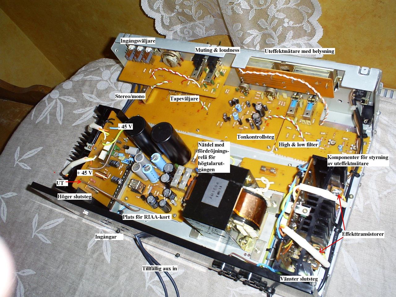

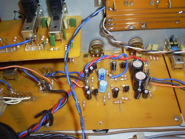

    Den prototyp/experiment-förstärkare jag har tycks vara en föregångare till "7082A". Bilden visar tonkontrollsteget. En enkel konstruktion, direkt enligt skolboken. Alla transistorer i förstärkaren är japanska typer. Observera den mycket röriga kabeldragningen!
    Effekttransistorerna är 2SD751 respektive 2SB713.

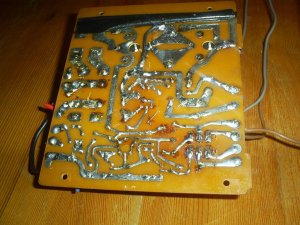

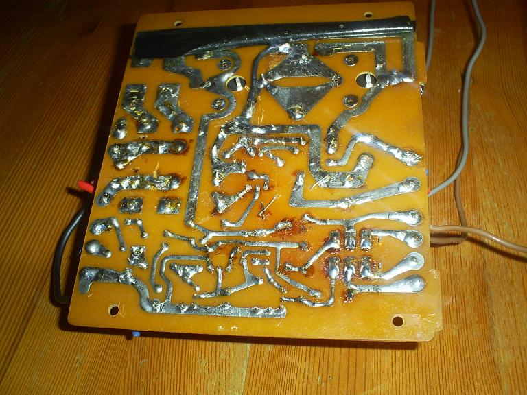

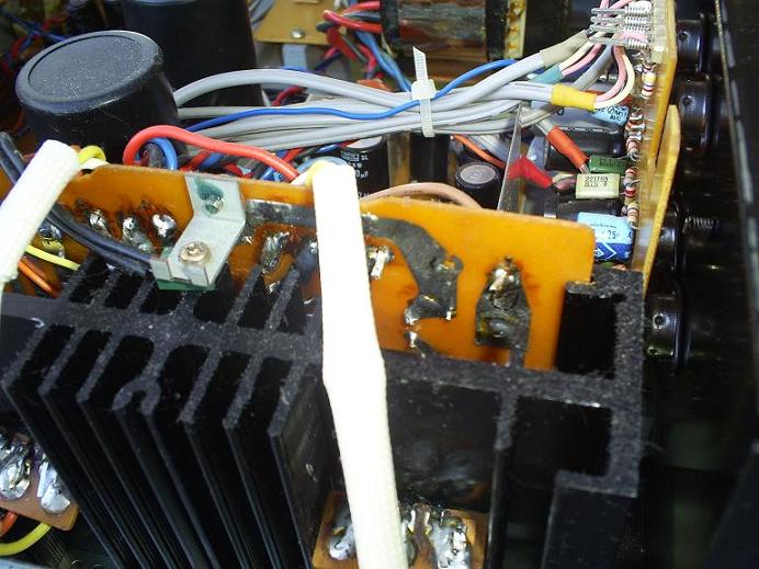

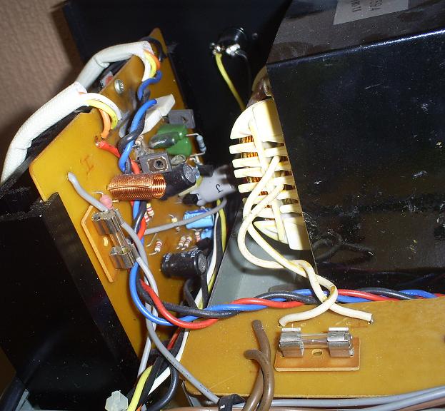

    Bilderna visar en kanal i slutsteget, och undersidan av nätdelens kretskort. Kretskorten är ju helt klart hemmatillverkade och man har dessutom på flera ställen på korten skurit av kopparbanorna och lött in kablar. Tydligen har korten inte blivit korrekta från början eller också har man ändrat kretslösningen under arbetes gång...
    Av bilden syns det att det brunnit i slutsteget och effektmotstånden verkar inte tåla mycket; de ser ganska små ut. Effekttransistorernas montering är minst sagt amatörmässig. Som synes är de fastskruvade direkt i kylelementen med kablar till kretskortet. Man kan ju fundera över om detta har någon negativ inverkan på ljudet. Jag har lärt mig att man ska ha så korta avstånd som möjligt, men det kanske inte spelar någon roll i en sådan här budgetkonstruktion.

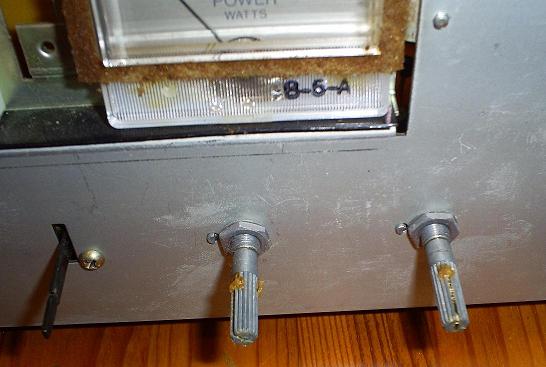

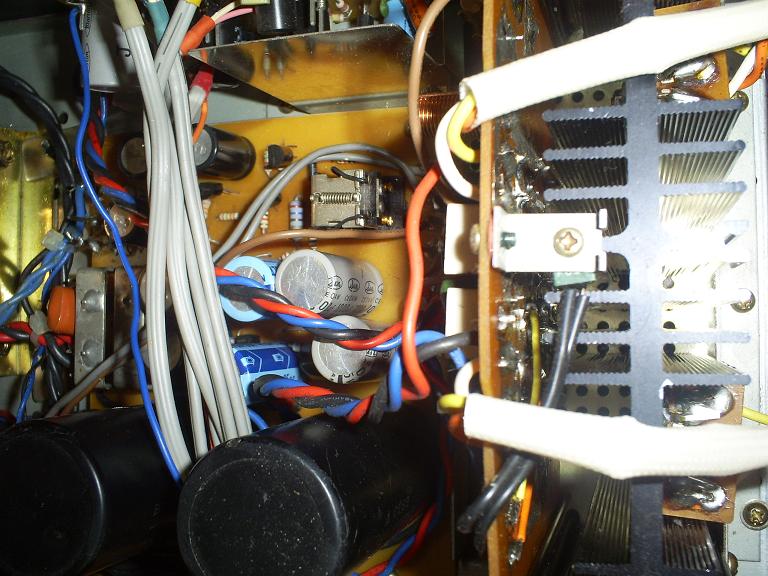

    Fler bilder på Luxorprototypen.

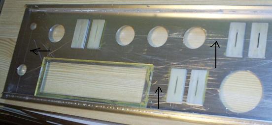

    Rattarna till balans, diskant osv var limmade på potentiometrarnas axlar! Se bilden. Limrester syns tydligt.
    Hålen i frontpanelen är uppenbarligen gjorda för hand, eller i varje fall inte i maskinell serieproduktion. På panelens baksida har man dragit ritslinjer för att markera inför håltagningen. Se mina pilar.
    Jag har mätt upp matningsspänningen. Hela förstärkaren går på symmetrisk spänningsmatning och mellan plus och minus på slutstegsdelen ligger ca 94 volt. På förstegsdelen ligger det runt 40 volt mellan plus och minus. Ungefärlig kontinuerlig uteffekt får man fram genom att dividera spänningen (94 volt) med 2. Förstärkaren ligger alltså på ca 45 W. Den uteffekten verkar rimlig också med tanke på att det bara är två effekttransistorer per kanal och bekräftas ytterligare av effekttransistorernas karaktäristika.
    Just nu är förstärkaren isärplockad och jag håller på att försöka göra ny och mera logisk kabelragning.

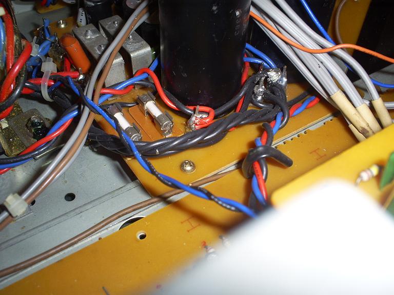

    Finns det något intresse för att se hur det går med renoveringen av prototypförstärkaren från Luxor?

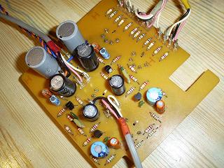

    Jag har plockat isär hela förstärkaren, gått igenom alla lödningar, rengjort allt och monterat nya kablar och därefter monterat ihop allt igen. Samtidigt med detta fick jag tillfälle att sätta mig in i kretskonstruktionen, så gott det går utifrån komponenter och kopparbanor.
    Alla nya kablar är vanliga standardkablar. Ingen mening med att använda dyra kablar i en budgetkonstruktion. RIAA-steget (nedersta bilden) är ett hyfsat ambitiöst bygge som drivs med symmetrisk spänningsmatning, precis som resten av förstärkaren.
    Som framgår av bilderna är allt ännu inte färdigmonterat.

    Nu vet jag exakt vad detta är för apparater. De är inte BYGGDA på Luxor, men har köpts in från Asien som experiment/test-apparater.
    Så här är det:
    Jag har nu pratat med två karlar som jobbade på Luxor förr i tiden och visat dem apparaterna. En av karlarna började på Audioavdelningen redan 1970 och har varit med om att konstruera t ex Dirigentförstärkarna.
    Så här var/är det. Framåt slutet av 70-talet, runt 1978-79, upphörde tillverkningen av Dirigentserien. Därefter konstruerades inga förstärkare, tuners eller kassettdäck vid fabriken. All hifi som därefter såldes som Luxor, är tillverkad i Asien. Högtalartillverkningen fortsatte dock vid fabriken.
    Man köpte in, från fabriker i t ex Japan och Taiwan, prototyper och testade för att se om det kunde vara något att köpa in i större antal och sätta Luxor-logotypen på och sedan sälja till konsument. Mina tre apparater är alltså fabriksprototyper från Taiwan eller Japan.

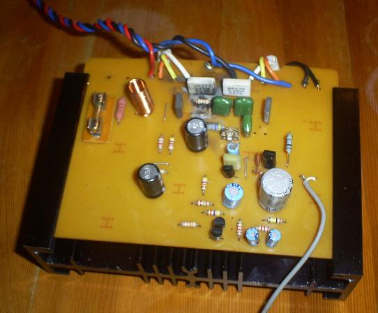

    Effektstegen matas med +/- 45 V (symmetrisk spänningsmatning alltså) och uteffekten borde då ligga på 40-45 W/kanal i 8 ohm. Effekttransistorerna är ett par riktiga "heavy duty" från National: 2SB713/2SD751. De tål "hur mycket som helst".
    Alla andra transistorer är från Sanyo, vilket KANSKE kan betyda att Sanyo haft ett finger med i spelet. Möjligheten finns att även effekttrissorna från början var ett par Sanyo-typer. Någon gång har det brunnit i effektsteget och i samband med det har antagligen effekttrissorna bytts.
    Förstegsdelen matas också symmetriskt, med ca +/- 20 V.

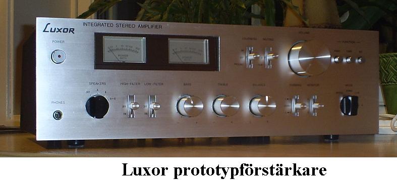

    Enbild på hur förstärkaren ser ut. De båda svarta omkopplarrattarna är inte "original". Jag bytte ut silverrattarna eftersom de var skadade.
