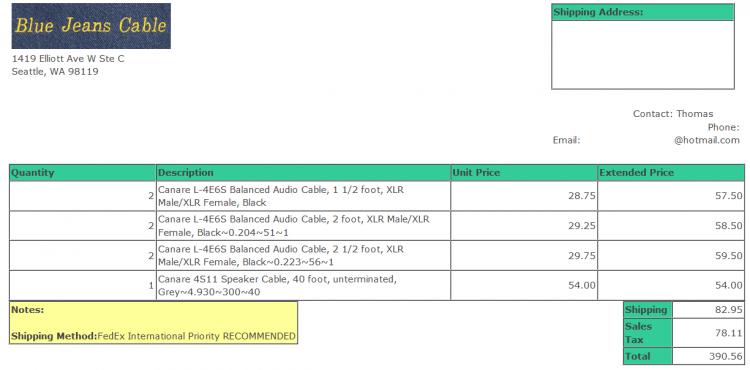

Da har jeg vært nysjerrig for den nette sum av kr. 2.466,86
Takker for tips uansett hvordan det går.
